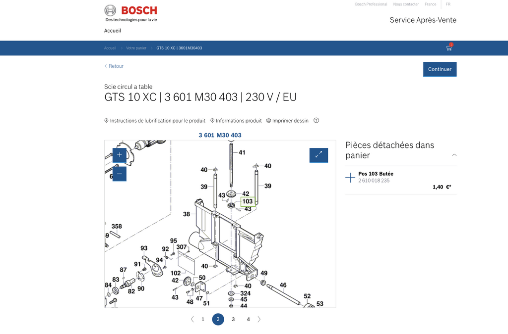

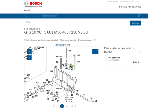

Pour remplacer la bague, la commander sur le site de Bosch
boschtoolservi...0-xc-3601M30403 -> page 2
La bague est la pièce n°103 sur la capture d'écran (1,40 €, ça va)
Ceci dit, il est infiniment plus facile de réparer la bague en recollant les deux moitiés si on les a retrouvées que de la remplacer. Le remplacement de la bague est long. Accès par le dessous et il faut démonter pas mal de choses, notamment le moteur ainsi que des goupilles et des circlips dont on connait la propension à traverser la pièce à la vitesse de la lumière pour ne plus jamais être revus. Bref, ce n'est pas évident si on n'est pas un peu versé dans ce genre de chose.
