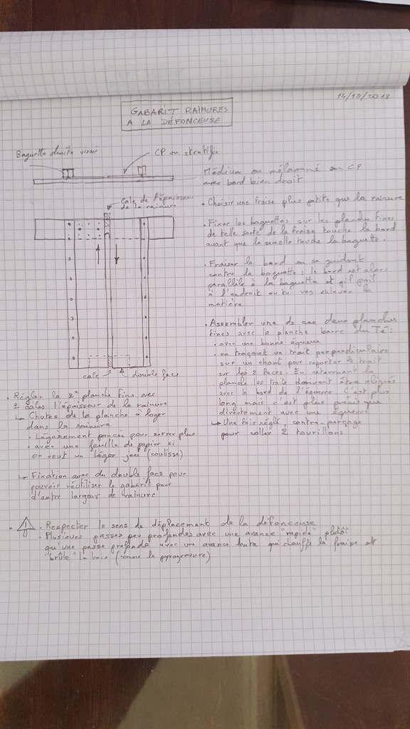

Si tu souhaites assembler des panneaux de 10, 12, 15 et 18, tu peux soit acheter 4 fraises, soit te contenter de celle de 10 et te bricoler un gabarit :
  • Gabarit en Té avec empreinte de la fraise (guidage par la semelle, pas besoin de bague à copier)
  • Gabarit présenté dans la vidéo de copain des copeaux, avec une bague à copier ou sans comme il l'explique à la 9e minute, en mettant 2 baguettes pour le guidage
  • Avec le guide parallèle tu peux aussi te fabriquer un gabarit non réglable en stratifié (chute de parquet flottant) que tu positionnes directement sur le traçage :

Didier
A ta place, voilà ce que je ferais :

Attention les panneaux font rarement l'épaisseur exact annoncée !
Avec un gabarit, une bague a copier, et une fraise de diamètre inférieure a la rainure on peut insérer n'importe quel panneau.

Le gabarit je pense pas que c'est la solution ..c'est juste pour assembler deux panneaux de 18 mm. Pour un début c'est trop compliqué , j'ai mesuré les panneaux ils font 18 pil/poil !
Je pense au contraire que c'est la solution si ta rainure n'est pas trop longue.
Ce gabarit te servira nombre de fois.

Merci je vais voir comment le réaliser
