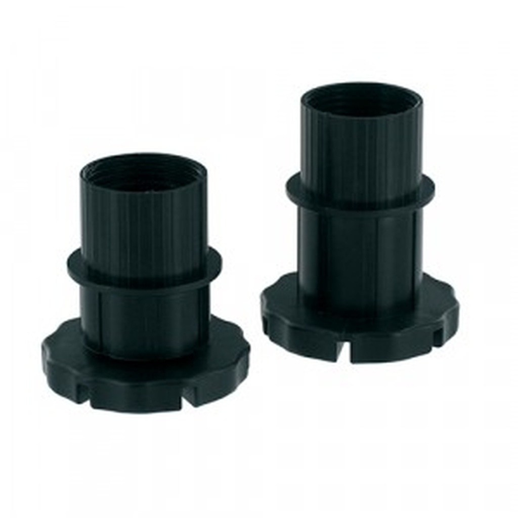

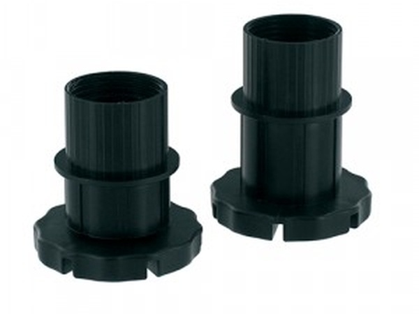

les pieds en plastique tel que tu les présente sont tous équipés pour les réglés par le haut en percent la traverse basse, il te reste plus qu'à trouver un tournevis suffisamment long pour atteindre la fonte en bas du pied et mettre un bouchon sur le trou quand tu a fait tes réglages

T'as aussi les pieds qui se règlent par l'intérieur du caisson.

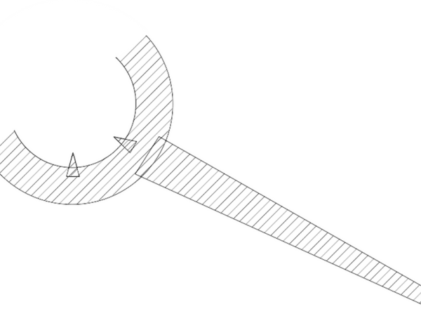

une ébauche qui n'empêchera pas de devoir au minimum s'agenouiller. Les "crans" à l'intérieur peuvent être des vis émoussées après la pose, le manche de la longueur qui va bien.
Ça devrait être faisable avec des matériaux de récupération.

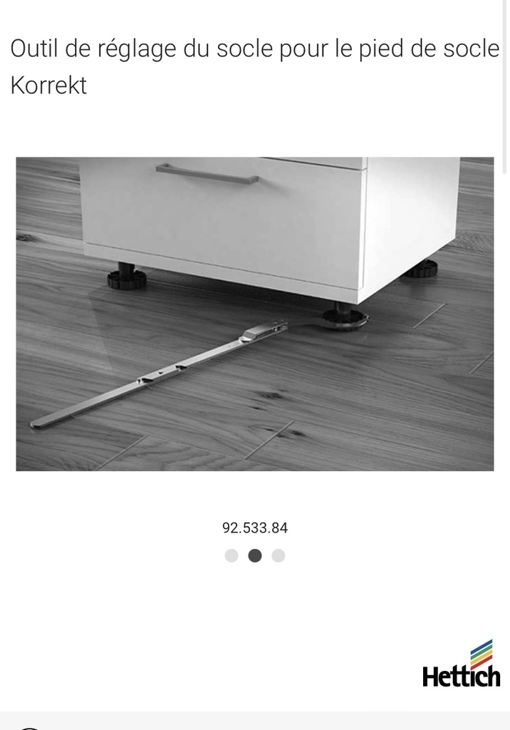

J’ai longtemps cherché aussi avant de trouver cet outil qui est vendu par Hettich et j’en suis plutôt satisfait..
RenaudA3B
ah... pas mal, je vais voir ça, merci
RenaudA3B
Tu sais si ça marche avec des pieds qui ne sont pas des "korrekts" ???

Sur legallais ils vendent la canne
