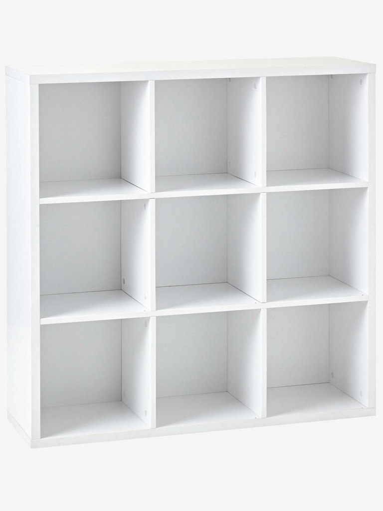

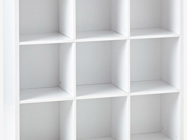

J'ai besoin d'un petit meuble de rangements de 70x80x30cm pour mes livres, qui ressemblera à ça :
Sauf que je n'ai jamais fais de menuiserie, je n'y connais absolument rien, du coup j'ai quelques questions :
Quels types de bois je dois acheter, et où l'acheter ? Est-ce que ça va me revenir cher, ne vaudrait-il pas mieux essayer de trouver un meuble déjà construit ?
Si vous pouviez éclairer ma lanterne, je vous en serait énormément reconnaissant.
Merci beaucoup !
Si tu veux exactement le même rendu, ça te reviendra moins cher de l'acheter. Pour moi c'est de l'aggloméré mélaminé blanc.
Faire ce genre d'assemblage proprement n'est pas si facile quand on n'a jamais fait (et même en ayant fait un peu).
Ensuite, si ton objectif est de faire des économies, il ne faut pas te lancer à le fabriquer. Si ton objectif est de t'amuser en faisant les choses toi même, fonce !

Je ne cherche pas à avoir le même rendu, c'était juste une idée globale de la forme. Après clairement l'idée c'est d'avoir un truc un peu sur-mesure étant donnée que le meuble va finir sous un bureau qui possède un tiroir, donc le faire moi-même m'arrangera. Par contre oui j'me doute que ça ne sera pas facile mais ça m’intéresse énormément, je suis curieux donc ça m'amusera ! 😄

Je pense que c'est un bon petit projet pour commencer en menuiserie ! Je te conseil d'utiliser du MDF:
  • C'est pas cher (1200mm x 2500mm x 15mm) pour moins de 40€ ! Chez Leroy Merlin
  • C'est facile à couper et facile à peindre
  • C'est solide et résistant à l'eau quand c'est peint :)

Bah, pour ce qui est de ne pas pousser, le MDF, c'est tout de même un peu plus que de la "poudre agglomérée" ! 😂 Et même si ça a moins de solidité que du massif ou du CP, c'est pas non plus de la choucroute, hein.
Autre argument, pour le type d'aspect uniformément blanc que semble rechercher Ducknown, c'est le matériau idéal.

Fof Si c'est un débutant, je pense qu'il va galérer avec les planches de pin vendues en GSB. Même en choisissant les plus droites, arrivées chez lui, la plupart vont voiler. Et à travailler et assembler, ça va être vite compliqué.
Et je ne te parle pas des désaffleures qui vont apparaître au bout de quelques semaines une fois le meuble installé dans la pièce d'utilisation 😡.
Le mdf a ses défauts mais dans ce cas précis de mon avis, ce sera plus simple pour Ducknown de réussir son meuble : assemblage à mi-bois pour la partie intérieure et tourillons ou plus simplement vis pour assembler le cadre.

Merci à vous, j'aurai du préciser que l'image c'était juste pour la forme du meuble. L'aspect, couleur je m'en fiche un peu du moment que ce n'est pas vert 😄
Je pense, d'après vos commentaires partir sur du MDF, quitte à demander s'ils ont des infos lié à la toxicité, dans le pire des cas je me rabattrai sur autre chose, en fonction de ce qu'ils auront !

Il faut prendre en compte que c'est pour supporter des livres, à priori à capacité maximale donc du mdf de 15mm perso dans le temps je crains que ça ne fléchisse/se déforme fortement
Mais c'est un matériau que je fuis de base donc peut-être que l'assemblage joue plus que le matériau
Xxxazerty
Pour des longueurs d'étagères plus importantes, c'est vrai qu'un poids important peut faire fléchir des étagères... quel que soit le matériau, d'ailleurs. Ici, les casiers ne laissent qu'une portée minime à ces étagères. A fortiori, il y a sur le modèle dont il souhaite s'inspirer un dos, sur lequel peut donc se reporter une partie du poids.
A moins d'y mettre des lingots, peu de risque que ça fléchisse, donc.

Pour la question principale, je dirai pin lamellé collé. Tu l'achètes en 30cm de large (18mm d'épaisseur et 2m de long en général) en magasin de bricolage, ca va te coûter de l'ordre de 10-12€ la planche. Il t'en faudra 2 vu la photo, ainsi qu'une plaque de contreplaqué à la découpe de 5mm pour contreventer le fond. attention à choisir les planches les plus droites et à les travailler rapidement, qu'elle ne gauchissent pas trop.
En matériel basique, il te faut une scie circulaire avec rail, une équerre, un ciseau à bois(moins de 18mm de large).
Finition, un petit ponçage et vernis ou cire.

Pour ce projet, si tu veux le look moderne blanc brillant je partirai sur des panneaux mélaminées de GSB, car peindre blanc brillant pour obtenir un vrai "laqué" uniforme n'est pas facile. Il te faudra une bonnes scie par contre, pour éviter les éclats.
Tu assembles tout avec des tourillons (ou lamello si on t'en prête une) et de la colle PU qui est une des rare a accrocher (un peu) sur la mélamine. Laisse sécher et découpe ce qui aura moussé au cutter. Et comme mentionné plus haut, n'oublies pas de mettre un fond, même fin, car c'est lui qui va faire la rigidité en contreventement.
Vu le nombre de montants, ça sera assez rigide en vertical pour des bouquins.

Si tu n'as aucun équipement, une possibilité peut être de faire le débit (une fiche de débit j’entends), et de consulter un plusieurs négociants pour t'en réaliser le débit.
Ça pourrait se faire en MDF, qu'il te faudrait ensuite peindre (pas très compliqué). Ou alors en mélaminé blanc, avec les chants apparents plaqués. Après, il te resterait la finition à faire (dans l'option du MDF) et le montage.
De cette manière, il y aurait un coût un peu plus élevé à l'achat des matériaux, certes, mais relativement peu pour t'équiper, et tu minimises les risques d'erreurs, de coupes de mauvaise qualité.
