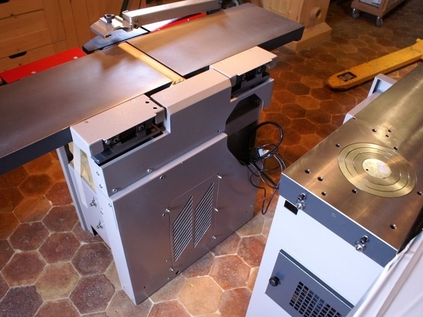

Merci Boris. A priori, c'est l'installateur qui l'a séparée en 2 ?
Oui, mais c'est l'affaire de quelques boulons et de connecteurs électriques à clips.
Le tout est de bien les repérer au démontage pour pas s'y perdre après.

Mécanique oui. Je l’ai fait pour la rentrer dans l’atelier.
Par contre, il n’y a qu’un seul boîtier de commande. Donc pour les utiliser séparément, y sûrement de l’électricité à gérer.
Aperçu de la séparation ici :
VincentD
Merci Boris Beaulant ! Je vais donc essayer lorsque j'aurai un peu de temps devant moi. Pour l'électricité, je vais me pencher sur le schéma, ça doit bien pouvoir se faire. Si j'y arrive je ferai un petit tuto.
