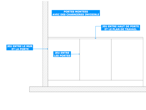

Je dois fabriquer des meubles de cuisine. Je vais faire faire les portes et façades de tiroirs sur mesure. Il faut que je donne des cotes finis au fabricant. Je ne pourrais pas les modifier ensuite. Il faut donc que ça soit juste.
Quel jeu dois-je laisser entre chaque porte? Entre les portes et les murs? Entre le haut de porte et le plan de travail?
Les portes seront montées avec des charnières invisibles
Même question pour des tiroirs? Mais l'idée est bien sur d'avoir un jeu identique.

Je pense que c'est un choix plutôt esthétique de technique. Même si d'un point de vue technique il y a un minimum d'un petit millimètres à garder entre chaque portes.
L'ouverture d'une porte avec charnières invisibles se fait dans l'espace occupé par la porte fermée. Donc pas besoin de décaler pour ouvrir.
Pour te donner un exemple, sur cette cuisine, j'ai mis des jeux de 10mm. Mais ça pouvait techniquement être moins.
Reste que plus c'est petit, plus les différences d'écart sont visibles.
En d'autres terme entre 5 et 10 mm, c'est plus facile pour ajuster le réglage de portes et façades de tiroirs ;)

Perso je laisse 2 mm entre le bord de la façade et le caisson sur tout le tour.
Sur un casserolier, je laisse 3 mm entre chaque tiroir.
Contre le mur, je mets un fileur de 3 cm pour faciliter le montage de la cuisine, et si un mur est pas d’équerre, aucune surprise. De plus cela évite à la poignée de taper le mur si c’est une porte.

3mm partout, autour et entre les portes.
Et surtout surtout, bien régler de niveau ses meubles AVANT de monter les portes.
