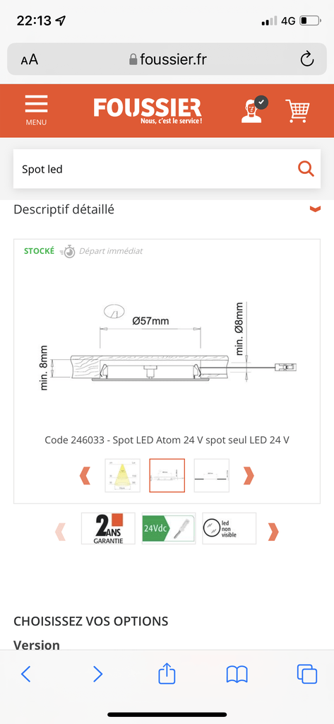

Mon tout ? Dans le positionnement du spot, il serait à plus de 25mm du fond donc exit la mèche à bois… (en tout cas pas que je connaisse)

Salut. C'est quoi les mesures ?

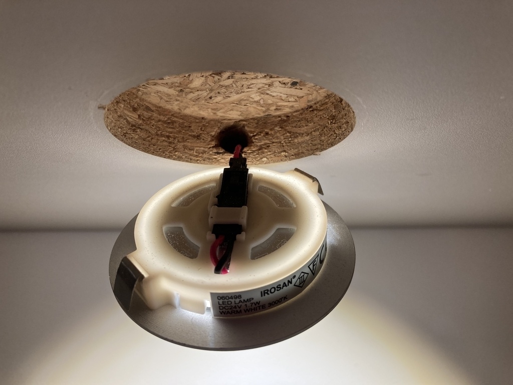

Dans les éléments hauts de ma cuisine il y a des spots à une 20aine de cm du fond. Les fils viennent via un percage dans le chant arrière de la tablette depuis le vide technique à l’arrière.
Une petite photo pour illustrer ça.
Un foret bois série longue devrait faire l’affaire. Reste à percer droit 😊

percer un trous c est la solution la plus simple et cela fonctionne bien
