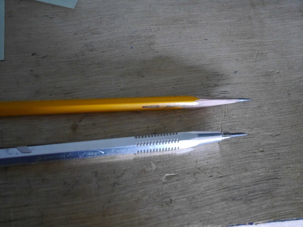

kaj
Par vraiment une réponse. Je fais un résumé en trois photos

dans ma trousse j'ai :
-Un porte mine 2mm, affuté deux face au papier de verre et un crayon 2h classique affiné au rabot ou ciseau: presque le même usage, les tracés fin. le porte mine pour les traits d'assemblages et le crayon pour les traits de coupes par exemple (celui que j'ai toujours sur moi).
