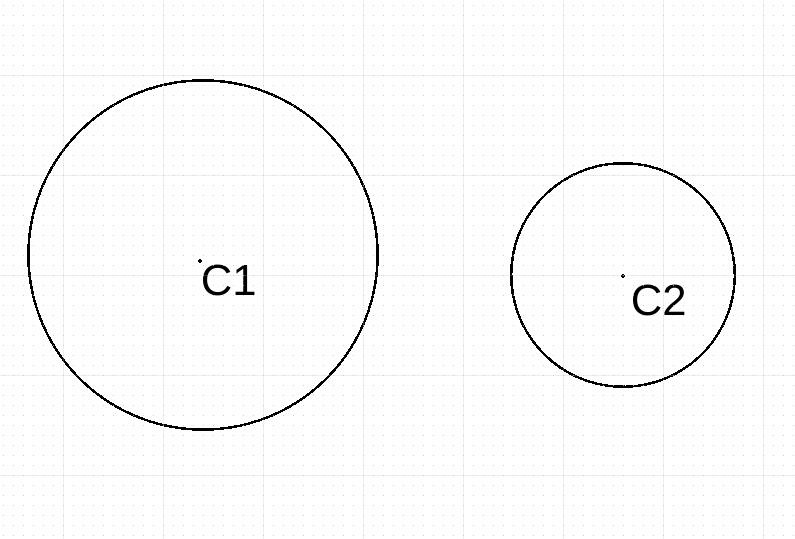

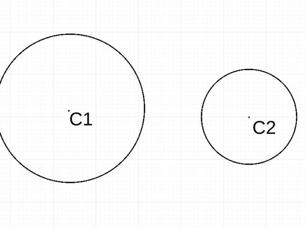

Obtenir par tracé, PAR TRACé !!, la tangente à deux cercles quelconques, qui se coupent ou non, de diamètres différents.

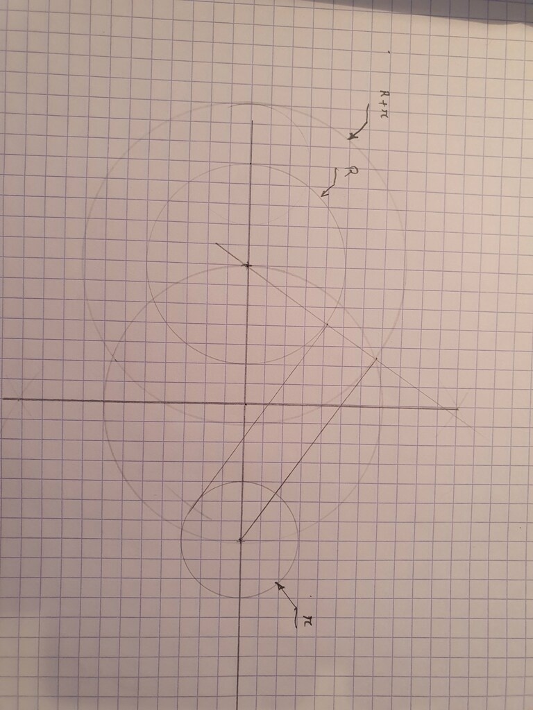

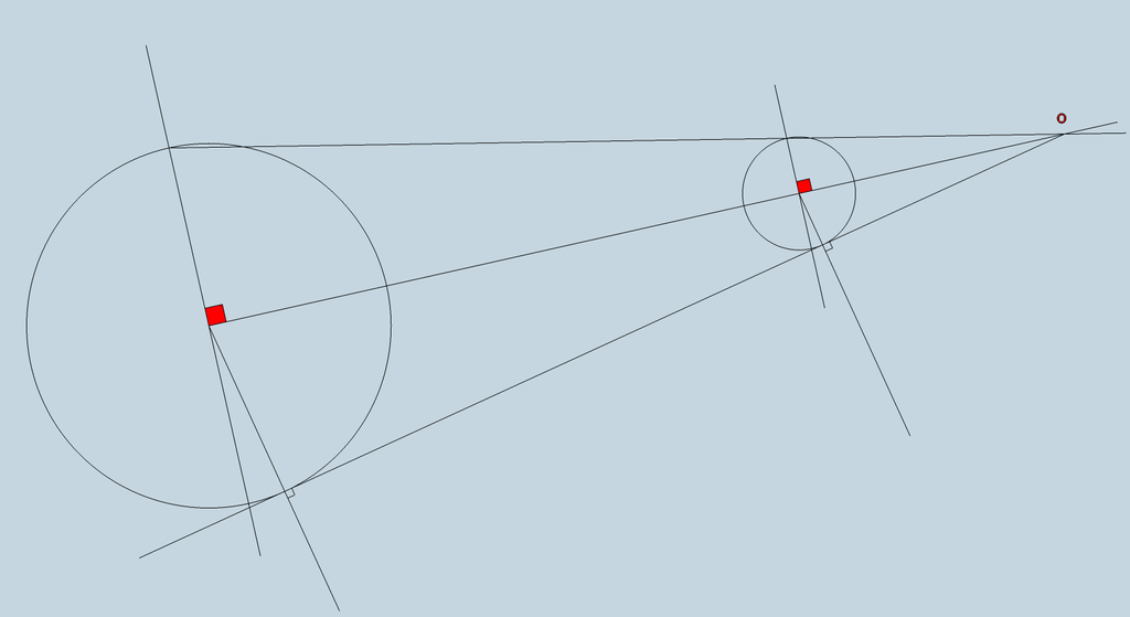

Voici ma solution.
Pascaltech
C'est cela.

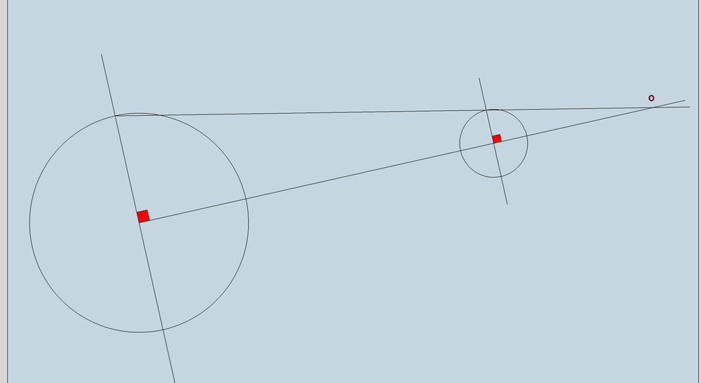

Le principe le plus utilisé en atelier, c'est de déterminer le point O depuis les perpendiculaires au segment commun aux deux centres . Puis de faire "levier" depuis ce centre O pour tracer la tangente , sachant que les points de jonctions sont perpendiculaire a cette tangente vers les centres des cercles .
Il y a plusieurs façon de faire
Oui mais tu fais comment pour trouver l'angle de dévers du diamètre vertical ?

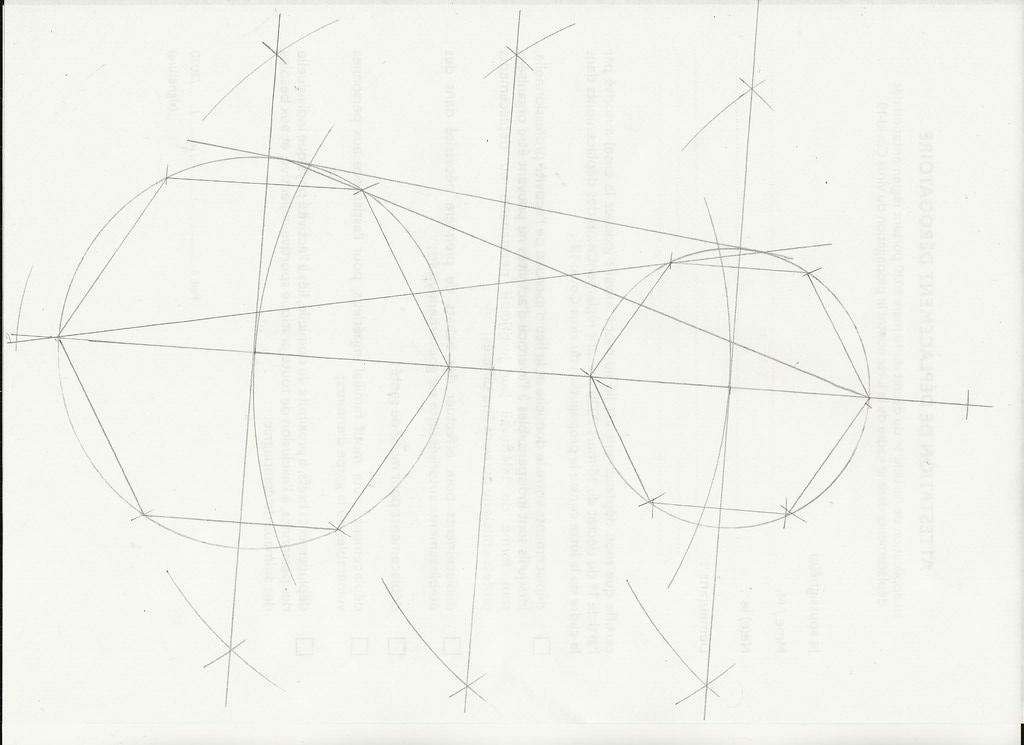

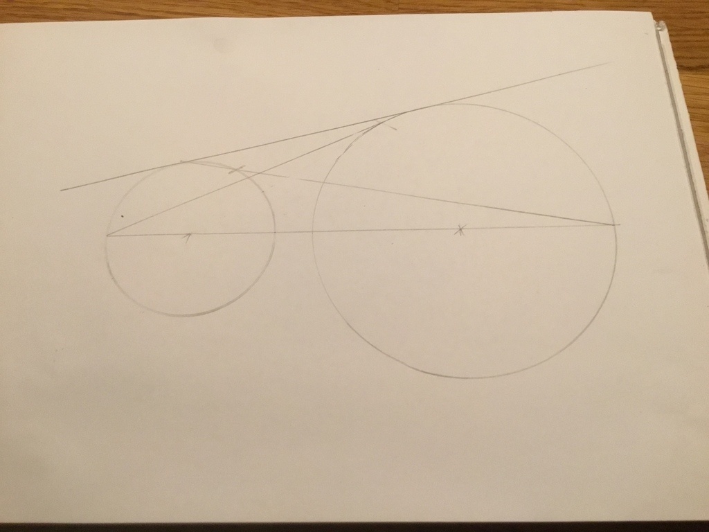

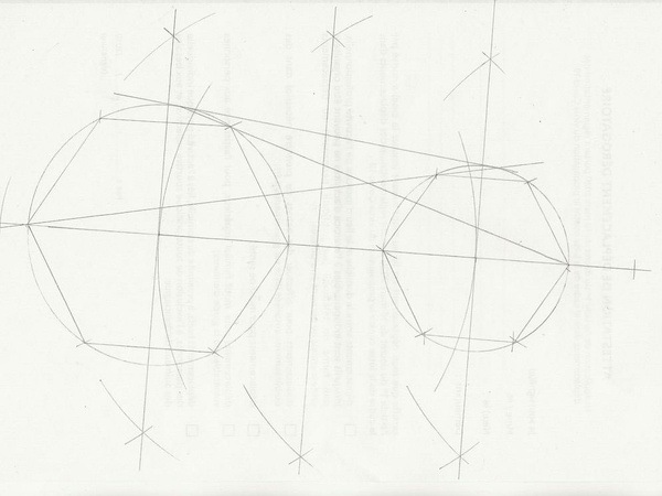

J'ai trouvé !
Je suis en train de scanner.
Qu'on vienne me dire que c'est pas bon là !!!! 😂😇
Le petit cercle et même plus petit en plus !
Pascaltech
trente six seb Ah, c'est joli.
trente six seb tracer tout l'hexagone n'est pas utile. Ça a marcher la aussi. Est il prouvé que ça ne marche pas ?
Je sais pas. Pascaltech disait d'essayer avec un cercle plus petit.
Du coup, j'essaye d'autres choses.
J'essaye même de réfléchir.
La tangente est perpendiculaire à un rayon.
Ces rayons sont donc parallèles.
On a donc un trapèze formé par la tangente et 2 rayons prolongés en diamètres une base qui sera symétrique pour avoir la deuxième tangente.
Et les diagonales sont elle aussi tangentes.
Elles se croisent au milieu entre les deux centres.
EDIT : Vérification faite, elles ne se croisent pas au milieu des 2 centres. Il doit y avoir un rapport entre les rayons des 2 cercles.

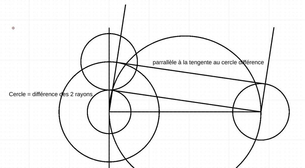

Pascaltech
Pascaltech

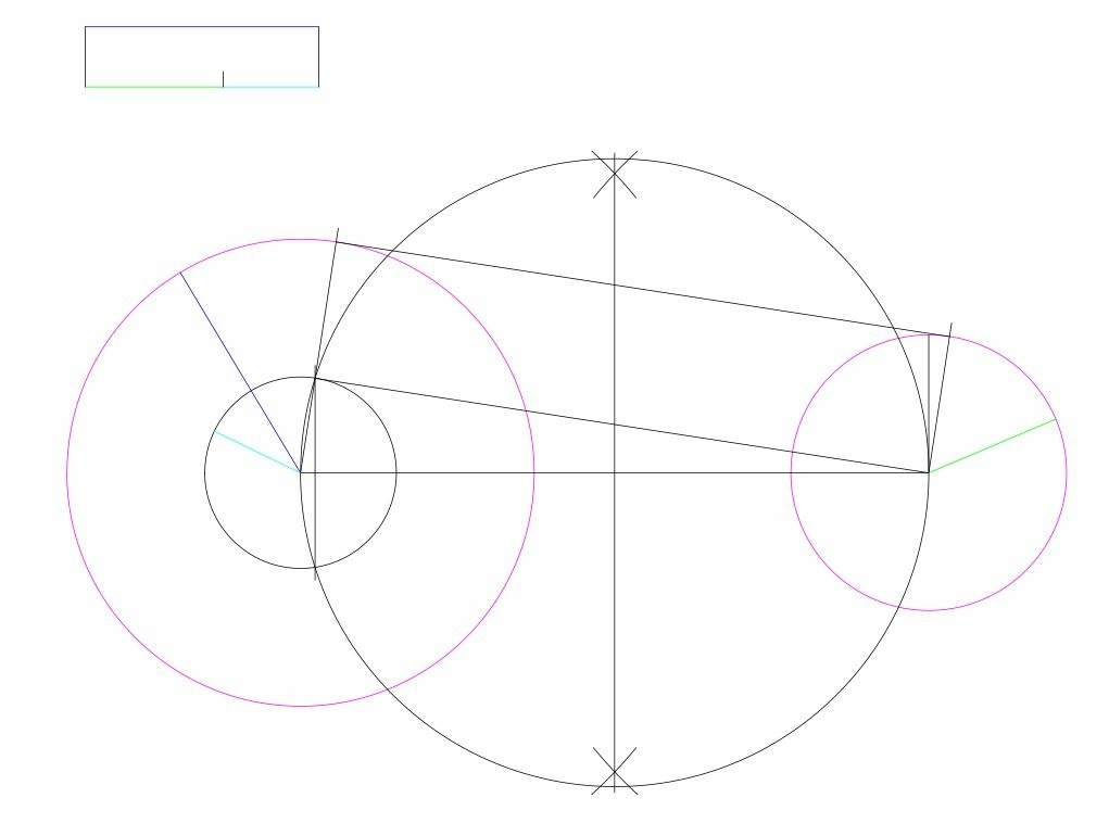

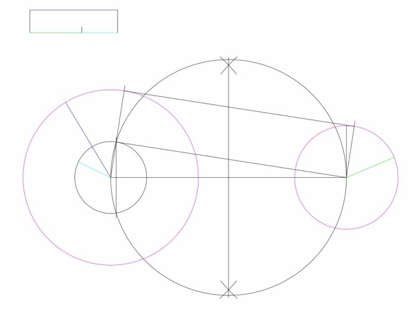

La solution :
Merci 😊 c'est plus clair 👍🏻

Merci Pascaltech pour cette technique que je ne connaissais pas.
Et pour l'autre tangente en diagonale, tu fait comment ?
Didier
Je crois que j'ai trouvé.
Au lieu de retrancher le rayon, il faut l'ajouter :
Pascaltech
Didier Oui, bravo. Le principe est d'éliminer un des deux rayons.

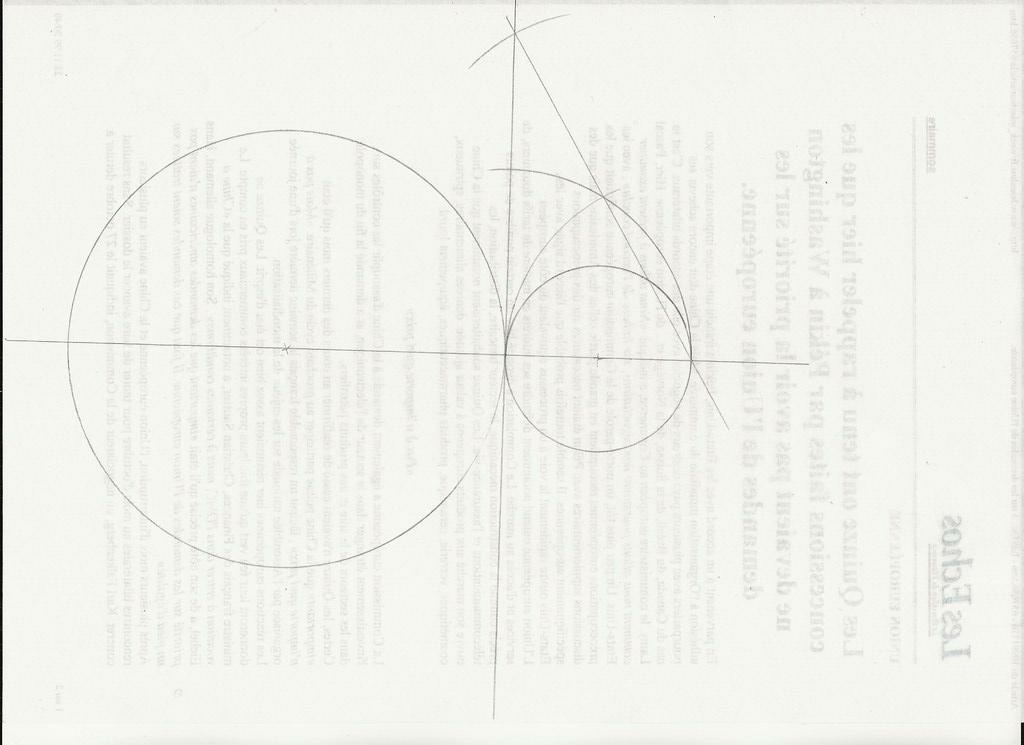

trente six seb non mais tu as vu sur quel genre de lectures tu dessines ?! 😁
Pascaltech
dneis Monsieur lit "Les Echos" !!
C'est vieux ça ! Des anciens cours d'économie... Je garde toutes les feuilles pour faire des brouillons. Et ces 2 derniers jours, j'en ai utilisé de la feuille !
... Article du 16 novembre... 1999 ! Encore en francs ! 😁
