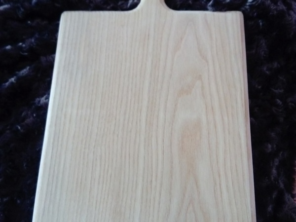

Bougnasse
J'ai fait deux planches à découper avec ce que je pense être du frêne (si je jeux avoir confirmation,par des personnes averties, merci par avance), je les ai poncées, puis mouillées(2 fois) , puis re-poncées(2 fois), celle sur la photo n'a pas encore servie,mais la 2ème, que j'ai donnée, oui elle a servie et elle n'a pas bougée, se lave facilement et ne se tache pas trop.
Rick
Merci Bougnasse !
Blanche
Bougnasse Oui c'est bien du frêne :) !
