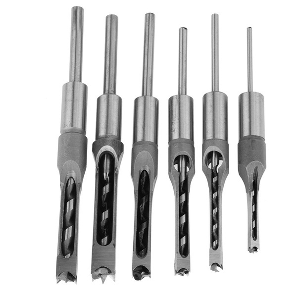

Bonjour à tous je n'ai pas vu de rubrique outillages donc je pose ma question ici
Vous en pensez quoi de ce type d'outils un gadget ou pas ?

Ce sont des mèches qui se montent sur une mortaiseuse à bédane carrée.
Qui est assez proche d'une perceuse à colonne, mais qui n'en est pas une. Sa structure est BEAUCOUP plus rigide et elle dispose d'un très grand bras de levier pour la pression conséquente qu'il faut exercer pour enfoncer l'outil dans le bois.
Par ailleurs ces mortaiseuses disposent aussi un solide système de fixation des pièces pour que la remonter de l'outil se fasse bien aussi sans emporter la pièce.
💡 Je déconseille les installations ou autre kit sur une perceuse à colonne. C'est juste pas fait pour ! et c'est gaspiller son argent.
Ca serait un peu comme essayer de monter une lame de scie circulaire sur une tronçonneuse. Avec de la bidouille, c'est pas impossible, mais pas fait pour.

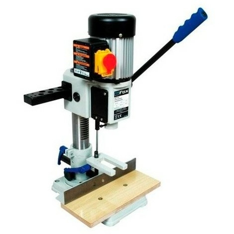

Un exemple de petite mortaiseuse à bédane :

Ce sont des bédanes quarrées. Ce ne sont pas des gadgets mais bien des outils à part entière.. Ils sont très utiles pour faire des mortaises sans avoir à les équarrir.
Ce genre d'outil s'utilise sur une mortaiseuse spécifique, mais il existe des kits pour transformer une perceuse à colonne en mortaiseuse à bédane carrée (aucune idée sur la fiabilité ou praticité de ces kits).

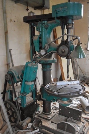

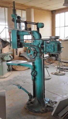

IL y a longtemps que je me demande si cela ne marcherait pas sur mes (très) grosses perceuses colonne... L'une a un levier au pied, cela devrait aller.

Je ne pourrais pas utiliser ce kit, car sur mes vieilles perceuses, il n'y a pas de partie fixe juste au dessus du mandrin. C'est tout l'arbre qui tourne. Et ce kit me semble bien léger. Mais j'ai regardé, je pourrais (peut-être) fixer quelque chose sur le bâti de la perceuse. Pas évident, à voir...
Pour les perceuses, c'est ça : Si cela ne marche pas la-dessus, cela ne marchera sur rien...
