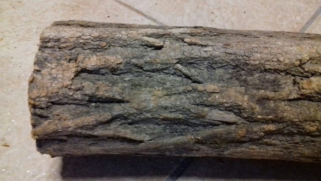

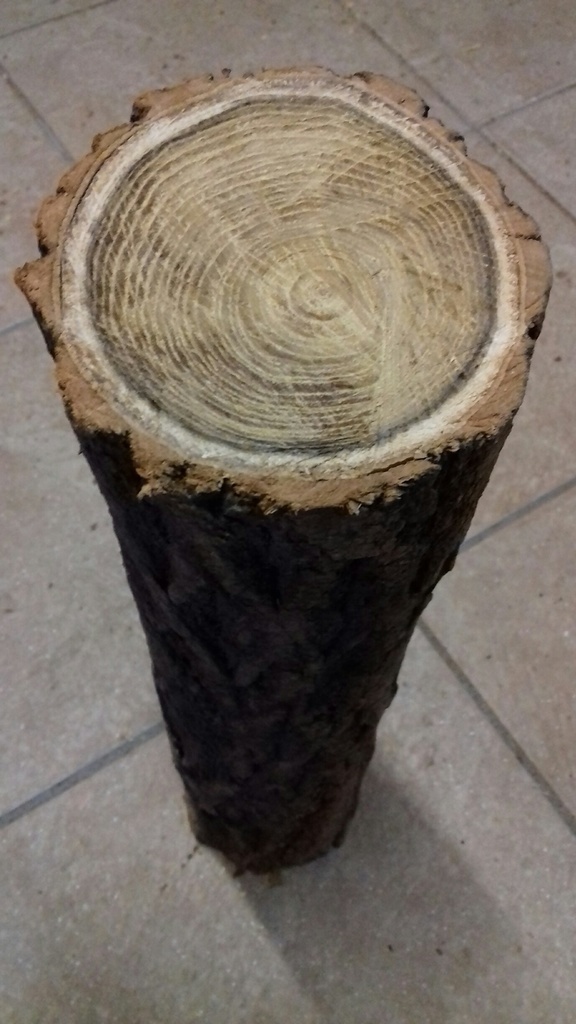

Quel est ce bois ?
Impossible de me rappeler le nom de ce bois qu'on m'a donné. Il vient de France, c'est tout ce que je sais.
Cernes très marquées, du brun clair au marron foncé, avec des teintes kaki. Grain plutôt fin
Odeur très faible et sans caractéristique notable
Merci d'avance...

Je penche pour du robinier
Merci à tous !
Donc robinier (ou apparenté), c'est l'indication majeure.
Bois effectivement dur et qui demande un réaffûtage plus fréquent.
Pas d'odeur typique, faible et un peu aigre (je hume peu le crottin de cheval).
bernardrebout
C'est du robinier, j'en ai scié cet après midi et l'odeur que tu caractérises comme "crottin de cheval" est assez parlante...pour mes narines!!!

robinier (faux acacia) à priori
noel
+1 pour le Robinier pseudoacacia, on retrouve bien les cernes, le veinage et la teinte. Un bois dur très désaffutant (j'ai fusillé une lame de scie à ruban en délignant du robinier) mais sympa à travailler à la gouge.

Oui, l'écorce pourrait être celle du robinier, ou apparenté (sophora, etc...).

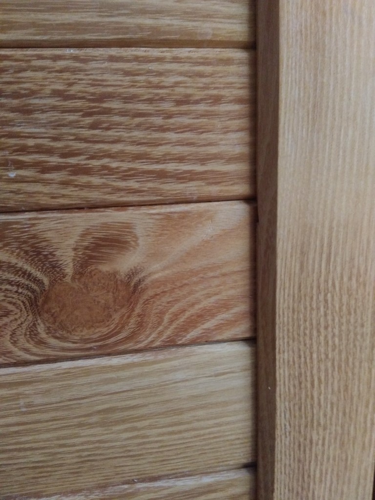

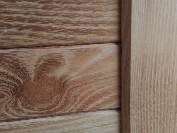

L'écorce est celle du robinier, la couleur du bois tourné est la bonne, le bois de bout n'est pas très propre, cela manque pour confirmer. Je mets une photo qui montre la spécificité de nœuds en patte de chat et qui pourrait rajouter une preuve que c'est bien du robinier . Mais sur un petit rondin comme celui-là, il n'y a peut-être pas de nœud.
Merci Tarazhilt !
Effectivement, le consensus va au robinier.
La coupe était fraîche et propre ;-)
Tarazhilt
Effectivement, en agrandissant la photo, c'est une coupe récente. En disant "pas très propre", je voulais dire que coupé à la tronçonneuse, avec des traces d'huiles peut-être....mais ce qui est normal. OU alors, le bois est encore vert?
J'ai réagi en écrivant, les nuances de notre belle langue ne sont pas faciles à exprimer. Et ce qui manque dans cet exercice de reconnaissance de bois, c'est le ressenti et tous les indices que l'on perçoit lorsque l'on prend un bois dans les mains. A ce moment, tous nos sens sont en éveil et la détermination d'une essence est facilitée.

Le bois était sec mais effectivement nuance de couleur vert kaki. De mémoire, coupe à... l'huile de coude pour ces petites sections.
