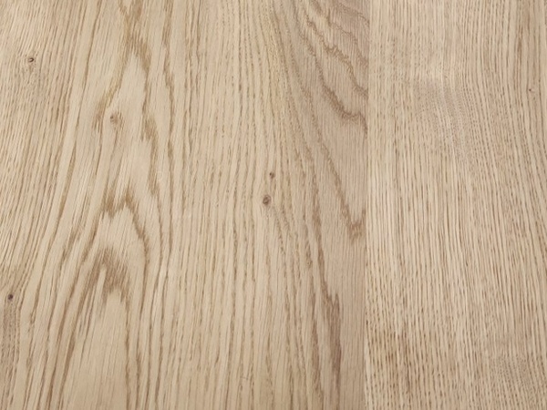

Frêne ou chêne ?
Tout à coup j'ai le doute...
C'est une table que je n'ai jamais vue, j'ai juste une photo.
Merci pour vos lumières !
Malijaï
je voudrais savoir ce que ça change que ce soit du frêne ou du chêne? Ce sont 2 beaux bois avec un accent circonflexe sur les deux ;)
Ben ça change que la cliente voulait une planche carrée pour mettre au milieu, et que je ne vais pas la lui faire en hêtre car malgré l'accent circonflexe ce serait beaucoup moins beau que si je la fais dans la même essence.
Le châtaignier a également un accent circonflexe, il reste dans la course (et passe en tête à mon avis, et se rapproche de la ligne d'arrivée... se fera-t-il doubler au dernier moment ?).
Malijaï
Ou bien fais là en Noyer, faute d'être semblable, ça contrastera sans accent.
Malijaï +1 à moins de trouver une planche du même arbre, il y aura forcément une différence de teinte.
Bon, ça dépend de la finition et au moins le grain sera identique.
D'après la cliente, c'est du Wildeiche hell geölt. Mais je continue l'enquête sur place dès que possible !

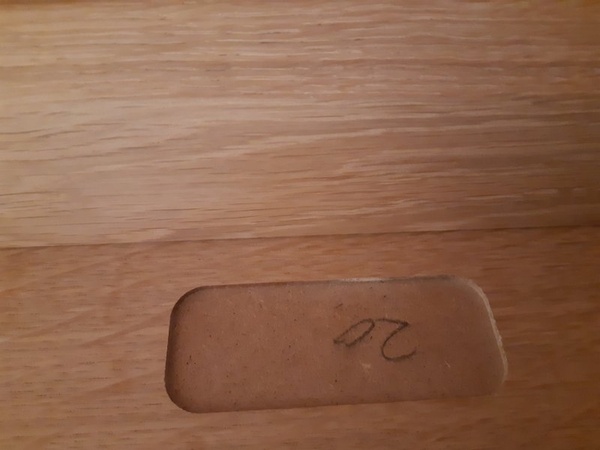

Je m'auto-réponds après suite et fin de l'enquête, car les amis vous vous êtes tous trompés ! Niark niark !

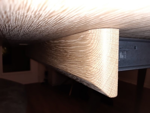

J'ai découvert le pot aux roses en observant le bois de bout :

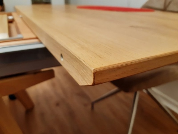

Et ce fut confirmé en voyant le dessous :
Eh oui mesdames et messieurs ce n'était ni du frêne ni du chêne ni du châtaigner, c'était du... 🥁🥁🥁 MDF !
Ah si, il y a quand même deux traverses en massif :
Au passage on peut apercevoir ci-dessus, me semble-t-il, des rayons médullaires (puisque quand même, ça m'intéresse de savoir l'essence du placage).
Cela confirme donc que c'est du chêne (Wildeiche hell geölt : chêne sauvage huilé clair).

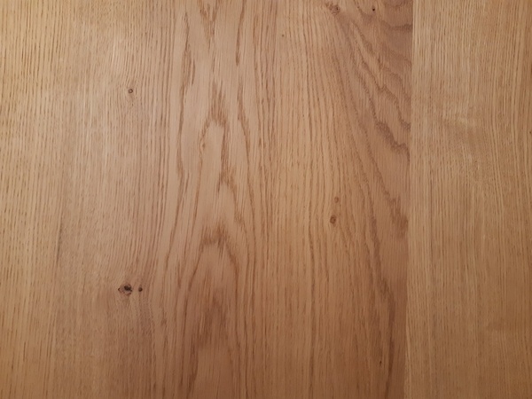

Mais comme je n'en ai pas, je prendrai du châtaignier, qui ressemble pas mal, côté veinage et couleurs.
Merci à tous d'avoir cherché, bravo à ceux qui avaient trouvé !
NB : table de marque Venjakob, deutsches qualität !

Oui effectivement le placage c'est du chêne blanc, on le voit bien sûr l'image avec la poche défoncée.
Et l'âme c'est du Hêmedéeffe sauvage, huilé clair. On le reconnaît à son grain serré, homogène.
plutôt chêne ? une photo du bois de bout affirmerai le choix 😉
Merci Sylvain, je n'ai pas plus que ces deux photos, mais je vais essayer de passer la voir en vrai.

ça fait un peu chêne, la présence de noeuds signalé plus bas dans les commentaires, m'oriente aussi vers cette conclusion. Mais où sont les rayons médulaires ??
On attend les photos complémentaires !
Emporte une scie et coupe un morceau, à l'odeur tu seras sûr ! 🙃
Etign
à droite du noeud centrale ils sont visibles. c'est pas sur quartier ils sont fin

Moi aussi je veux jouer 😁
Je dirais du châtaignier
Je suis en plein dedans et ça y ressemble pas mal
châtaigner aussi, un ton un peu plus crème que le chêne, et pas de maille, un peu plus tendre, fibres bien creuses, et pas blanc comme du frêne non plus.
chboiseu
Je pense aussi à du châtaignier même si ça ressemble aussi à du jeune chêne
Samuel17
idem j'en ai a la maison que j'ai utilisé récemment, ça y ressemble beaucoup sur la partie gauche
Plutôt du chêne AMHA
Vu de loin, cela ressemble à du chêne qui n'a pas encore jauni...
Labranche
J'aurais dis chêne au vue des larges pores ce que le frêne n'a semble til pas
Mais l'absence de rayon medualire me fait dire chataigner

Je ne vois aucun rayon médullaire, donc j'aurais tendance à dire que ça n'est pas du chêne, blanc en tout cas ?
artiste : Kamwei Fong
Peut-être du chêne rouge ?
Moi je partais sur du frêne, mais à force de la regarder j'ai fini par avoir le doute...
Blanc, mais sans doute une finition un peu jaune... ou alors du châtaignier ? Bizarre pour une table d'intérieur. Et beaucoup de nœuds pour du frêne.
GillouSpitzbuewe
Ça me fait penser aussi à du châtaignier
francoisB30
je pense à du chêne moi je les vois les rayon médullaires
