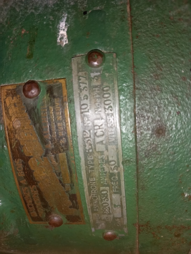

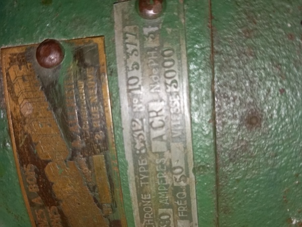

J'ai eu la chance de récupérer gratuitement un combiné pierre bénite avec son moteur 3ch 220/380V triphasé.
je suis en monophasé chez moi alors je vais devoir investir dans un variateur de fréquence.
Sur la plaque du moteur je n'ai pas l'intensité. je vais prendre un 4Kw pour être certaine d'avoir le bon calibre et aussi en prévision d'une autre machine a raccorder en tri.
