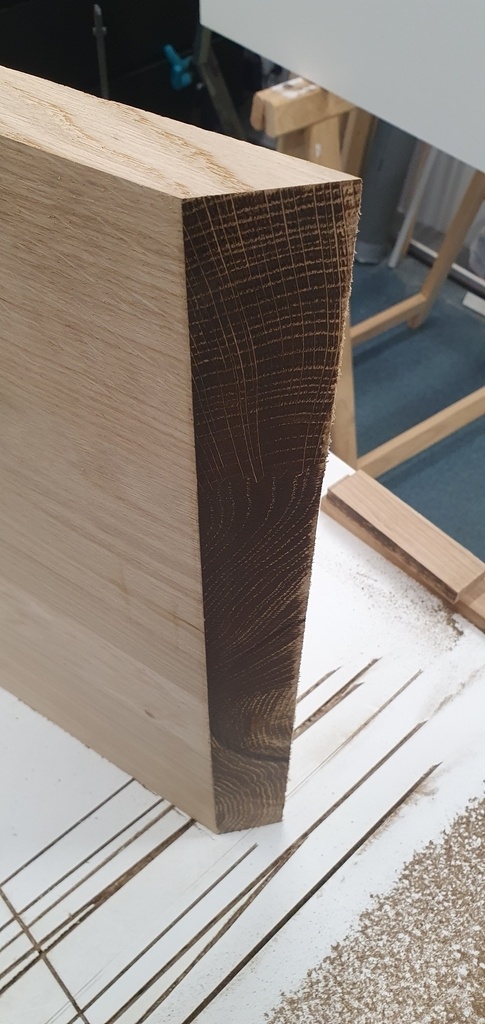

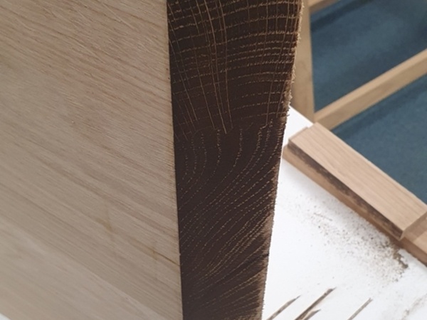

Je suis en train de réaliser un projet comprenant des épaisseurs de 30mm de chêne avec coupes à 45° (soit des coupes d'environ 42mm de profondeur) et j'ai beaucoup de mal à réaliser mes découpes sans bruler le bois avec ma scie plongeante.
Peut être que je m'y prend mal ou peut être que ma lame de scie n'est pas adaptée ou plus très affutée. J'ai essayé de réaliser la découpe en plusieurs passes mais cela fait des traces. J'ai aussi nettoyé ma lame et essayé de réduire la vitesse de la scie et même si c'est mieux, c'est encore largement brulé.
Ces coupes seront invisibles sur le meuble final car collées entre elles. Mais est ce que le fait que le bois ait brulé pourrait fragiliser le collage ?

j'ai souvent le même problème, surtout après avoir coupé des gros clous dans du vieux bois.
ça veut simplement dire que la lame de scie ne coupe plus. en principe, les dents sont en carbure de tungstène et débordent du corps de lame et évitent le frottement de celui-ci
aussi attention aux lames Brico-truc bon marché!!!!
bonne soirée
Hervé
5
Faire une coupe à 1mm de votre trait puis refaire une coupe au trait si cela continue à bruler les causes peuvent être les suivantes
  • lame non adaptée ou non affutée.
  • voilage de la lame ou lame qui tourne pas rond. ( le corps de lame touche le bois d'où brulures)
le plus probable est surement lame à affuter surtout si elle a beaucoup de dents et n'évacue pas le copeau.

Merci pour la réponse. Effectivement ça améliore un peu les choses. J'ai aussi essayé de régler la scie au minimum et sur des coupes à 90° je n'ai presque aucune brulure (mais la découpe prend beaucoup plus de temps !).
Tu peux poncer pour enlever la couche brûlée (avec des cales ad hoc) pour le ponçage ne parte pas dans tous les sens).
Mais de toute façon, un collage en bois de bout sera très fragile, quelle que soit la qualité de la coupe.
Il faudra dans tous les cas autre chose pour faire tenir les pièces ensemble (tenon, dominos, autres).

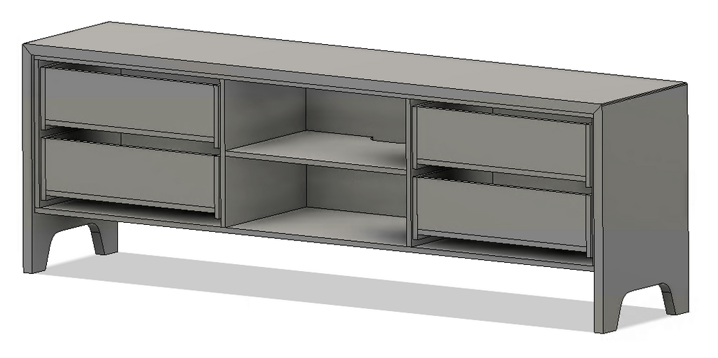

J'ai utilisé des lamellos mais c'est surtout pour m'aider pour le collage. Ceci dit la structure de mon meuble ne tient pas seulement sur les parties en chêne. Petite image pour illustrer :
L'Ecorce du Sycomore
En voyant ta structure, je dirais que tu peux en plus vissé le caisson dans l'habillage, ce qui va venir aidé la colle et bloqué les deux onglets.
J'aurais pas trop peur perso..
Mais ta lame mérite sans doute un affutage!

Ca brule, comme déjà cité, surtout quant la Lame est fatiguée, la plus part du temps une lame neuve et c’est terminé.
Il peut y avoir aussi :
-Scie avec un nombre de dents insuffisantes, mais ca tu verrais aussi des éclats !
-Ou ça m’arrive quant je découpe de grand plateau, très lourds, à la volée (sans guide) quant je fait du débit la lame se mettre en travers et frotte.
-Aussi quant mes guides de coupe parallèle ou normal, ne sont pas bien réglés, la lame avance de « travers » et l’âme de la lame frotte et brûle (ce qui revient à scier comme avec une lame sans voie).
-Une autre possibilité quant on scie de long panneau sur une table trop petite et que l’on a pas les servantes qui vont bien (ca m’arrive aussi). Les panneaux sont mal guidés horizontalement, le poids du panneau fait qu’il ce soulève au niveau de la coupe (idem l’âme de la lame frotte) Dans ce cas fait toi aider par une personne qui soutient (soulage) le panneau en bout et toi tu guide.
-Aussi si ta circulaire est sous dimensionnée par rapport au travail que tu lui demande (dans ce cas bienvenue au club). Pas assez de couple, elle ralenti et ça brûle !
Donc si c’est le cas faire comme dit plus haut, tu scie à 1 ou 2 mm du trait et tu refais une passe de finition au trait. Tu peut aussi débiter a l’égoïne (c’est ce que je fait souvent pour les gros panneau) et finir au trait sur la scie circulaire.
Voilà, vérifie tes réglages, fait toi aidée, sinon une lame de scie neuve !
Bien à toi.
Jean-Luc.

Le carbone impermeabilise le bois et ne laisse pas pénétrer la colle, il faut l'enlever.
Tu peux rayer tes surfaces avec un cuter ou un tranchet en faisant des lignes a 45°, dans les deux sens tout le long de tes surfaces de collages et en essayant de ne pas aller jusqu'à la pointe de ton onglet pour éviter que ça se voir.
Et dans l'idéal, tu peux rajouter des tourillons ou dominos comme le suggere Kentaro.

Merci pour l'idée ! J'ai déjà mis un très léger coup de grain 80 pour rayer la surface et je vais faire des lignes à 45° pour améliorer le collage.
Marco2b
Faire des essais de collages sur des chutes !
Poncer ou racler la partie charbonnée ?
