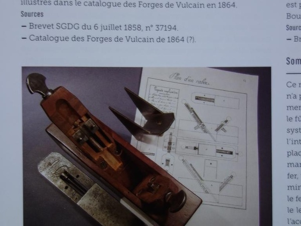

La réponse est effectivement dans
Il s'agit d'un rabot de Jean-Baptise Fremy à Dijon.
Airdrien
Merci dneis ! C'est tout a fait ça, au format varlope près.
Je vais finir par acquérir ce bel ouvrage.

En complément, voici un autre exemplaire décrit et restauré, sur un autre forum.

dneis et etiennedesthuilliers j'ai commandé le fameux ouvrage chez Vial 🤓
cela me fait plaisir de voir que je n ai pas perdu mon temps en travaillant sur cet ouvrage bonne lecture Etienne desthuilliers
Airdrien
etiennedesthuilliers, cerise sur le gâteau, Pierre Bouillot vient de m'envoyer son article sur les rabots de Jean-Baptiste Fremy !
Alors merci à vous !

executionbois je ne conseille pas l azobé qui est un bois peu homogène et à gros grain
faire une restauration c est améliorer l 'outils on ne l' améliore pas en mettant du charme car le charme était employé pour les outils premier prix ce rabot mérite mieux pour moi je mettrais de l amourette c est plus joli et plus dur que le charme et pour faire chanter son rabot il vaut mieux prendre un bois qui a longtemps servis a faire des archets d' instruments a cordes
j ai du en parler sur un livre sur les rabots et on peu voir aussi une collection de rabots qui me servent avec pièces
pour le travail des mains courantes
Airdrien
Merci à tous les deux Chaluthier etiennedesthuilliers !
Soyons fous, je veux bien un petit bout d'amourette pour améliorer la lumière de ce rabot !
Il a clairement été malmené, à en juger par les rayures sur la semelle, la lumière bousillée, le fer et surtout le contrefer pire encore, et le pompon : un des flancs ouvert et rebouché assez salement (finalement je pense avec de la colle blanche, qui en guise d'exemple ne comble pas bien les vides !).
Si j'arrive à redonner un usage à ce spécimen, en respectant un minimum son histoire et vu le mécanisme breveté de JB Fremy, j'envisage un usage de type riflard. Alors je serai content, surtout s'il fredonne !
Chaluthier
vous avez raison, le charme était utilisé pour les outils d'entrée de gamme...
en France, pour des raisons qui nous appartiennent.
Roubo est plutôt succinct "La varlope est composée d'un fût qui est ordinairement de bois de cormier..."
En Allemagne,chez Ulmia, dont je ne me hasarderai pas a critiquer la qualité, c'est bien de charme dont sont faites les semelles des varlope et demi-varlopes. Certains rabots Ulmia contemporains ont une semelle de gaïac. Chez Primus, charme également , même si je ne connais pas leur pays de production, Suède ?
Attention à l'erreur, sur certains sites, Weissbuchholz est traduit bois de hêtre blanc, mais c'est bien de charme dont il s'agit.
Et au Japon, où les concours du copeau le plus fin peuvent nous étonner (quelques centièmes de mm quand même !), les rabots sont majoritairement en chêne !
m.youtube.com/...GNvbXBldGl0aW9u
Mais il est vrai que pour une amourette, certains feraient n'importe quoi...
Quoi qu'il en soit, merci pour vos contributions et au plaisir de vos explications.
Bonne soirée.
Jean
Airdrien bonjour
pour vous envoyer quelque chose il me faut votre adresse et la mesure de la pièce
bien amicalement etienne
executionbois
etiennedesthuilliers Votre réponse est cohérente mais disposant d'azobé de plus de 30 ans de séchage dans les chutes de mon atelier chauffé, je pense qu'il n'y avais pas de grand risque ceci dit il est certain que l'amourette c'est surement plus adapté pour le livre sur les rabot je ne le possède pas et je n'ai pas réellement fait de recherche sur le sujet.
Airdrien
etiennedesthuilliers merci ! Vous avez mes coordonnées dans votre messagerie de l'Air du Bois.
Airdrien
Chaluthier, pour continuer la restauration :
Les mécanismes d'avancement du fer et de serrage sont faits d'une vis, terminée par une jolie clé d'un côté et de l'autre une rondelle bolquée par écrasement de la tige filetée.
Je n'ose pas tenter d'enlever ces rondelles mais sans cela, impossible de retirer les tiges filetées pour les nettoyer... Un peu frustrant. Un conseil ?
Paco64
D'accord avec Étienne, modèle très intéressant, ne supprimez aucune pièce d'origine pour ne pas dévaluer l'objet. Et prenez contact avec les auteurs du livre "Les rabots" pour identification.
je pense que j ai travaillé sur le livre les rabots de chez vial avec plusieurs amis
etienne desthuilliers
Airdrien
Paco64 je ferai mon possible mais ça semble difficile, l'outil a subit quelques outrages, la semelle est bien rayée, la lumière est bouffée et un flanc se décolle franchement. D'ailleurs, comment appelle-t'on ce type d'usinage, une sorte d'enture en créneaux ?
bonjour spécimen intéressant prenez du temps a le restaurer le jeux en vaut la chandelle le bois semble être du cormier je regarderai dans ma doc si je connais le nom du fabriquant
etiene desthuilliers maitre menuisier mais aussi spécialiste des rabots en général
Airdrien
Merci etiennedesthuilliers pour vos investigations, je serai ravi d'avoir votre retour.
Pour ce qui concerne la restauration, j'avoue ne pas trop savoir comment l'aborder. Les parties métalliques ne poseront pas problème je pense car elles sont simplement un peu rouillées mais le fer est propre. Le contrefer a sérieusement besoin d'être repris, il a reçu des coups !
Pour les parties bois ça me semble plus délicat. Je vais tenter de mouiller et chauffer pour décoller le flanc qui se désolidarise déjà...
Des pistes pour la restauration ?
eviter de mettre de l eau, grosse bêtise
etienne le spécialiste des rabots
Airdrien
etiennedesthuilliers ouf, je n'en ai pas mis. En revanche, j'ai suivi les conseils de Chaluthier et utilisé de l'alcool et des coins en hêtre pour finalement réussir à décoller les flancs sans dommages ! L'alcool s'est vite évaporé.
Airdrien je mettrais une pièce pour refermer la lumière je peut vous fournir un bois rare pour l opération et je recollerais a l' époxy car ce collage n est pas fait pour être démonté et sera plus stable dans le temps je vous souhaite une bonne soirée
le Roy du rabot etienne desthuilliers
Airdrien
Merci etiennedesthuilliers ! A moins que vous y teniez vraiment, je pense opter pour un prélèvement sur un autre rabot dont la cause est perdue.
en général on met un bois plus dur que le cormier
de plus oublier la colle chaude vous allez vous faire piéger car sont emploi n est pas évidente a un débutant surtout pour ce type de collage la colle prend très vite sur des bois qui non pas été réchauffé et le temps ouvert est court
etienne desthuiliers un des spécialistes des rabots
Airdrien
Merci etiennedesthuilliers.
Je dispose de :
  • charme,
  • hêtre,
  • robinier,
  • frêne,
  • chêne,
  • noyer,
  • iroko.
    L'un d'eux pourrait convenir ?
    Sinon pour une alternative à la colle chaude historique, que conseillez-vous pour le collage du fût ?
Airdrien je peu vous offrir
de l amourette , du bois de serpent , du gaïac, du cocobolo , de l ivoire, du vrai, de l' ébène, du palissandre , etc etc
Airdrien
etiennedesthuilliers c'est fascinant ! Je vais tâcher de vous appeler 🙏
Airdrien
etiennedesthuilliers bien reçu votre courrier, merci beaucoup, tout est parfait !
J'ai pu refaire une pièce de lumière, collée et serrée, au chaud, dans une atmosphère sèche, avec de la colle vinylique à temps ouvert long (Bostik R22). Quelques photos plus dans la question.
executionbois
Belle objet, pour moi c'est une varlope classique avec une option de serrage du coin mécanique quand tu sert la vis la pression s'exerce sur le coin en U a voir avec les spécialiste du rabot.
Airdrien
Merci executionbois ! En effet, point de coin classique en bois sur le fer, mais ce U métallique à la place. Le support en bois à l'arrière du fer est également assez original, en rondeur, et accueille un mécanisme à vis pour avancer ou reculer le fer...
executionbois
un lie Nielsen du siècle dernier.
Airdrien
ou du précédent, il a 160 ans !
1 144 vues
