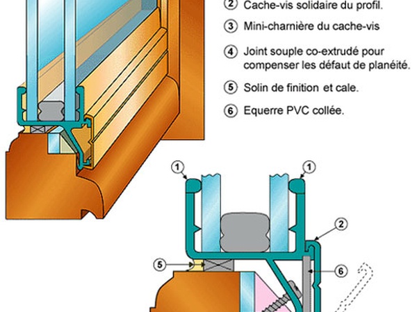

Pour se type de travail existe en un profil pour adapter un vitrage dit isolant au menuiserie ancienne de faible épaisseur , certes pas très jolie jolie ,mais bien plus simple en mise en œuvre .
