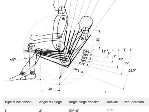

GrimmjowJaggerjack amene dans la section / rubrique plans plein d'info sur l'ergonomie
merci à lui

Le gros des questions seront d'ordre ”ergonomique” : hauteur assise, les angles, la profondeur, la hauteur des appuis
Puis le nombre et la longueur de chevilles/tourillons
