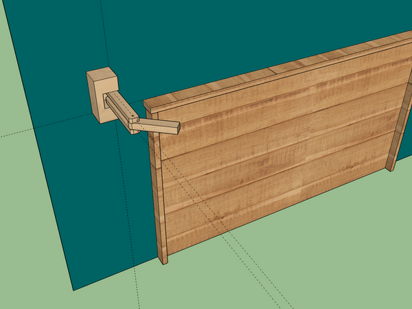

Paul26
J'ai recherché et trouvé cette belle articulation, mais elle est plus compliquée à réaliser, on a une grande surface de serrage avec un enfourchement double .
J'avais réalisé un support mural de télé articulé en hêtre il y a quelques années, j'aurais dû utiliser ce système.
Yggdrasil
Merci Paul26 !Pas mal du tout, le rendu est vraiment sympa, je vais étudier le sujet, une idée du nom de cette articulation ?

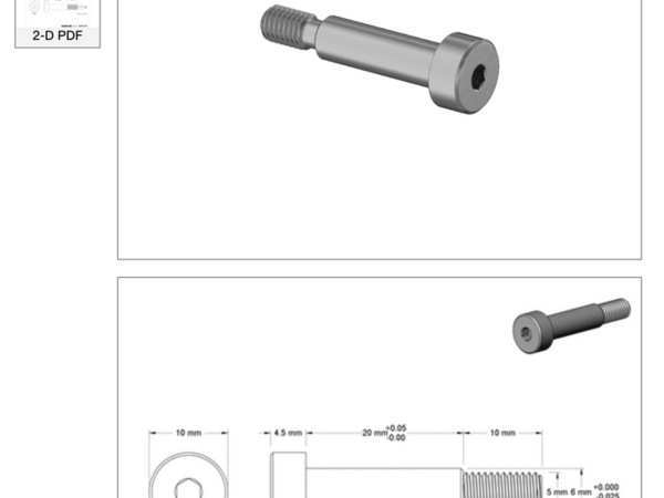

Si je comprend bien , il n y a qu un seul axe de rotation , tu peux utiliser un boulon a épaulement ( voir photo) ou un boulon normal avec une entretoise , dans les 2 cas l idée c est de pouvoir serrer les quincailleries sans exercer de pression sur la piece amovible.
Yggdrasil
Merci normandie ! Je vais chercher de ce pas 👍
