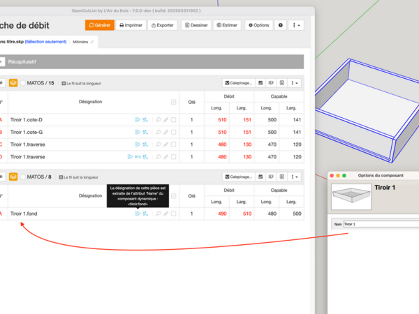

Sur les composants dynamiques, il y a un attribut Name.
Cet attribut peut être personnalisé (via la panneau Attributs du composant) avec saisie sur chaque instance (via le panneau Options du composant) et répercuté dans les sous composants.

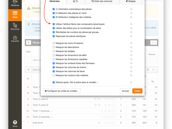

Et dans les Options d'OpenCutList, il est possible de lui demander d'utiliser cet attribut.
Et ainsi, dans la Fiche de débit (et donc dans la calepinage), c'est ce nom qui est visible. Même si la définition n'a pas changée !
