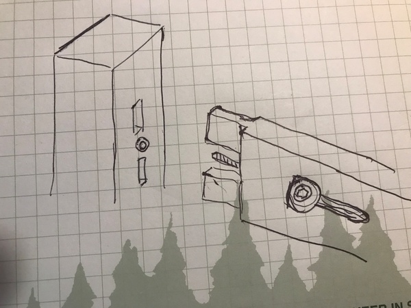

Si tu fais une recherche sur internet il y a toute sorte de quincaillerie pour traverse de lit.
Personnellement je reste traditionnel et utilise un écrou noyé ,soit l écrou est dans la traverse et la tete de la vis est visible sur le montant ou comme sur mon croquis , l écrou est dans le montant entre 2 tenons et la vis est incrusté a l intérieur de la traverse.

Salut, question un peu vague effectivement... Pourquoi ne restes tu pas sur tenon mortaise chevillé plutôt que de partir sur des ferrures ? Tu as l'air de maîtriser et c'est démontable.
BrunoZ
Je ne sais pas. J'ai lu ici que ca avait l'air "evident" que ce n'était pas assez solide... mais effectivement je vais sûrement partir sur ça !
