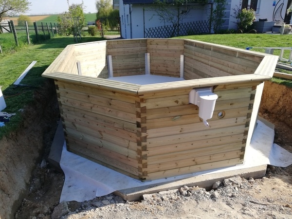

Bonjour tout le monde ? Alors voilà j'ai installé une piscine bois semi enteree et j'aimerai y accoler une terrasse en bois afleurante avec la margelle de la piscine. Pas trop grande
2m sur 2 environ
La piscine dépasse de 70 cm par rapport au sol.
Du coup mes questions sont les suivantes.
Comment faire la fondation (couler des plots de béton dans le sol ?) ou une autre technique.
Quel section de bois pour les lambourdes. Et de combien les espacer ?
Merci de vos réponses et si vous avez des liens ou images qui explique bien je suis preneur.

A l'époque j'avais dessine ça mais c'était pour la laisser hors sol complète.
Entre temps nous avons décidé de l'enterree de moitié du coup je peux réduire la terasse en faisant à peu près les côtes du croquis à la main.

j'ai mis un petit croquis des dimentions.
