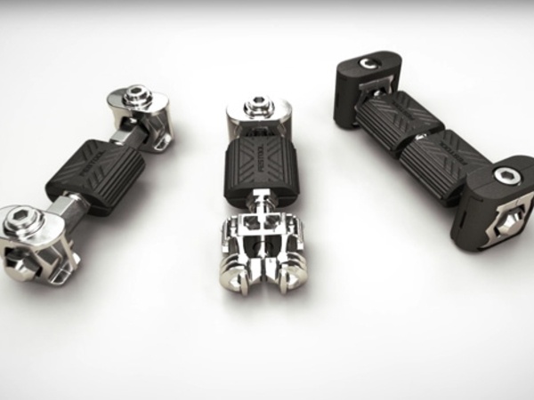

Je cherche pour un client, un assemblage amovible. Je dois faire une sorte de gros îlot central. J'aurai voulu savoir si quelqu'un d'entre vous, auriez une idée. Je dispose d'une fraiseuse domino df 500. J'ai regardé sur le site festool et j'y ai vu qu'ils ont sorti un produit qui a l'aire vraiment génial. un domino qui et amovible. que l'on peut monter et démonté car mon client est locataire et veut s'il déménage pouvoir le démonter et le récupéré.

Je vient de tester ce produit aujourd’hui. c'est pas donner mais très pratique.
Vianney - VICA

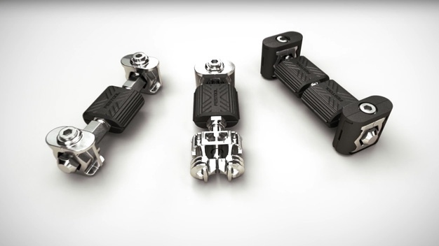

Petite mise à jour. Festool a sorti depuis ses domino démontable pour la DF500 festool.fr/acc...170---kv-sys-d8

Il me semble que le système que tu nous montre n'est prévu que pour la DF700. Les systèmes de ferrures amovibles que propose niconathy me semble un vrai calvaire à poser en terme de précision.
L'ébéniste qui m'a formé fait ses caissons en utilisant des lamellos pour l'alignement et des vis 4x50 pour l'assemblage, sans collage. C'est démontable (bon pas tous les jours quand même) et ça mélange efficacité et prix raisonnable (de mon coté j'ai remplacé les lamellos par des dominos c'est aussi bien si ont passe un peu le coté au rabot a main pour qu'ils puisse plus facilement s'enlever).
Je ne l'ai pas testé. Mais je confirme que le système Festool ne peut être utilisé d'avec la DF 700.

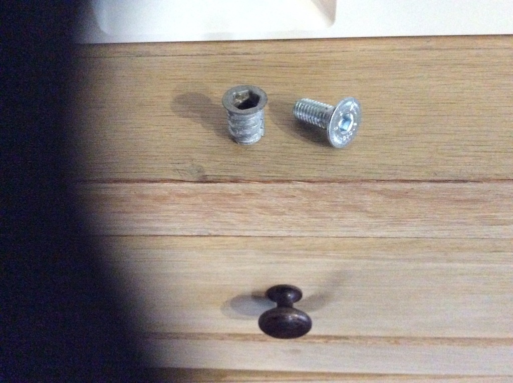

Merci Atelier bois couleur , tu me rappelles que pour les expo j'utilisais des caissons mela (cuisine) et que j'avais fait un système démontable un peu comme ce que tu décris. Sauf, pour que les vis n'abîme rien au montage/démontage répété, j'utilisais le système sur la photo. La vis étais plus longue, et le diamètre de 5 je crois.

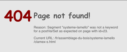

Le lien ne fonctionne plus !...
benoists
Effectivement, c'est corrigé.

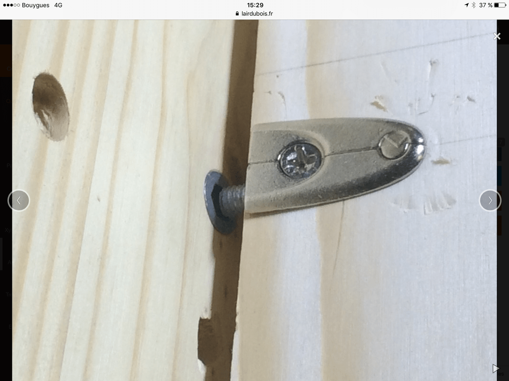

Dans ce dressing j'ai utilisé des ferrures démontable. Elles demandent une certaine précision, mais sont un régale lors du montage.
