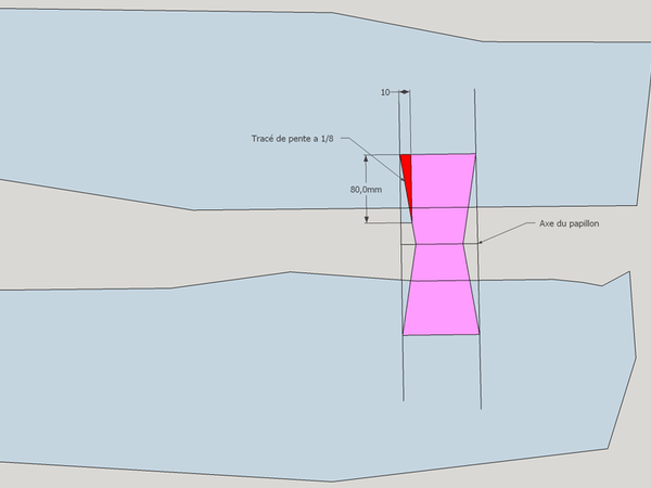

Hello , on trace un papillon en fonction de la fente ,en partant l'axe de celle ci !
La pente idéale est de 1/8 (10 mm x 80 mm)
Apres l'esthétique t'appartient , et il faut débiter et calibrer tes papillons avant de les tracer par positionnement et les entailler sur son support !
Au montage , il faut légèrement dégraisser les champs (Important) de papillon et encoller ,avant de le rentrer en force !
