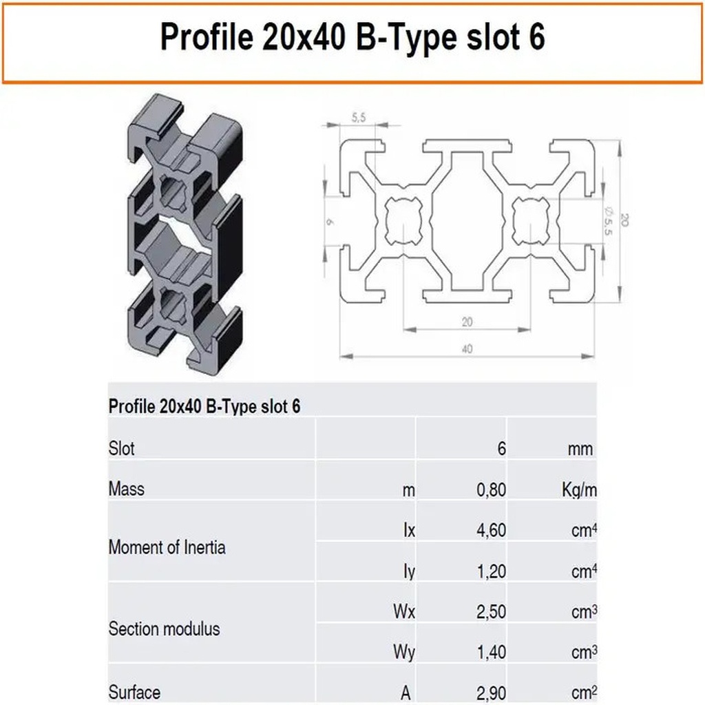

En cherchant un peu, je suis tombé sur la vidéo "COMMENT FAIRE UN GABARIT DE DÉFONCEUSE EN ALUMINIUM A MOINS DE 40 EUROS (TYPE B)/ FESTOOl MFS DIY " de "Atelier Malin".
Il conseille ces profilés : Profilé aluminium 20x40 Type B rainure 6

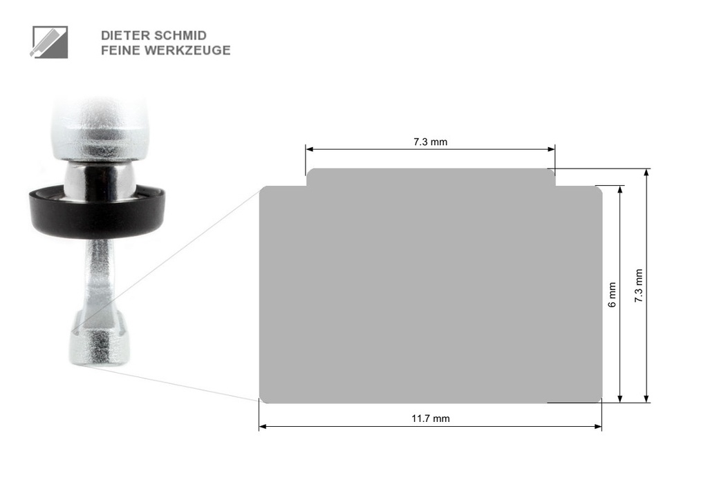

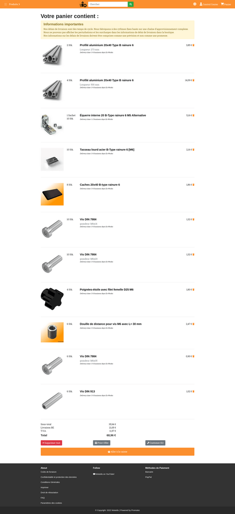

J'ai commencé ma liste de course (voir image jointe) mais je me demande s'il existe des serre-joints compatibles avec ce type de rainures. J'ai trouvé différents types de serre-joints en T (exemples : outils-professionnels.com ou fixami.fr) mais en vérifiant le profil des serre-joints, je pense que ça ne fonctionne pas.

il me semble que c'est du type B rainure 8 qu'il faut prendre...
Et dans ce cas tu pourra inserer tout les serre-joint type Festool ou autre 😉

J'ai regardé mais le problème c'est que je ne trouve pas de profilés de taille équivalente en rainure 8. Il y a du 40*80 qui est le plus approchant en terme de proportions et rainures ouvertes mais ça fait 4 fois plus gros et 3 fois plus cher et je perds 2 centimètres de profondeur de défonçage.☹
