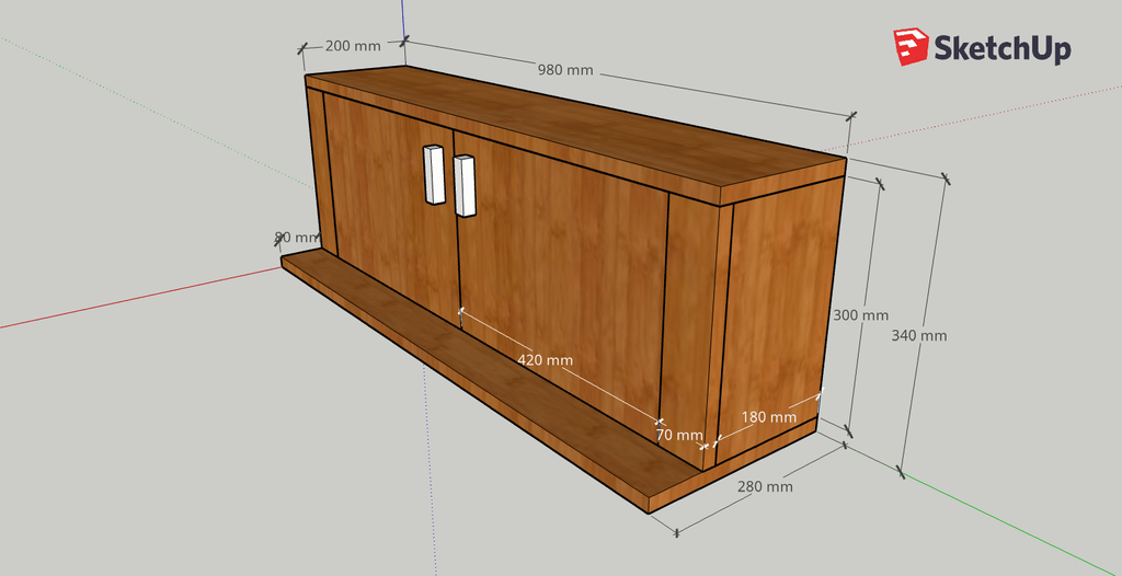

Voilà déjà l'aperçut du meuble :
Le remplissage "bois" de sketchup m'a mis les fibres du bois dans le sens auquel je pensais, ça tombe bien :)
Donc concernant les panneaux qui constituerons la "boîte" (tout sauf les deux portes) je ne me fais pas trop de soucis pour la déformation, je pense que la structure et les assemblages maintiendrons les panneaux (arrêtez moi si je me trompe).
Mais pour les portes, c'est une autre affaire, à la base je comptais simplement assembler les panneaux avec un collage à plat joint ou éventuellement avec une fausse languette.
Mais je me demande s'il ne faudrait pas ajouter :

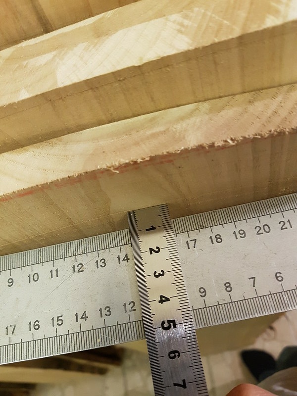

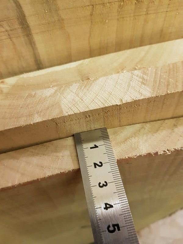

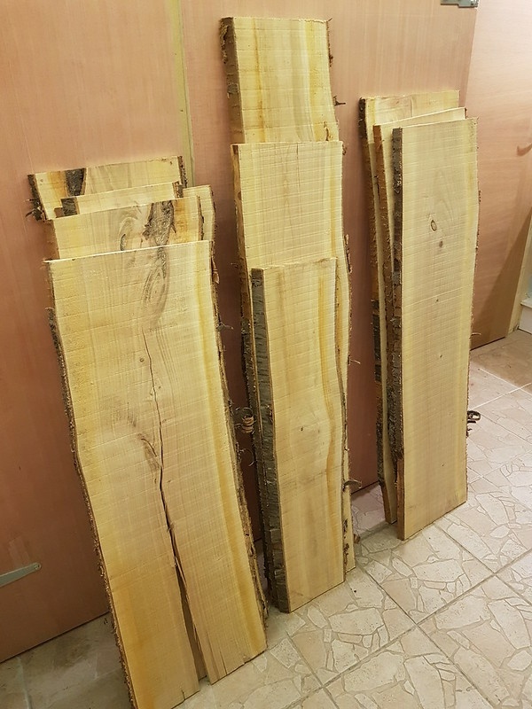

Concernant les planches que j'ai et leurs caractéristiques, c'est du bois scié cette année en juillet/août mais il a du être abattu il y a plus longtemps, car on souhaitait le faire "sécher/étuver" et le monsieur a dit "pas la peine!", il est déjà à 10% d'humidité.
Les planches font 19mm à peu près et il y a une courbure de ~8mm de creux sur la largeur (20-30cm).
Donc mes questions par rapport à ça :
  • est-ce que vous débiteriez ces planches en deux dans la longueur pour essayer de ne pas trop perdre d'épaisseur au dégauchissage ? (en sachant que certaines sont fendues et donc seront de toute façon partagées en deux)
  • est-ce que l'épaisseur finale (15mm ? moins ?) suffira pour le projet que j'ai ? (cf question ci-dessus)
ci-dessous des photos de ces planches :

Des portes en massif de cette dimension sans cadre, en 15 mm d'épaisseur, ça bougera. Vaut mieux partir sur une construction à cadre, avec panneau libre, ou au moins avec des alaises (ce que tu appelles des "bouts") chevillées. En fait, tu avais déjà la réponse dans ta question. Et pour ton bois, oui il faut le déligner.

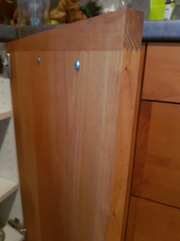

J'ai une porte de placard dans ma cuisine (cf pièce jointe) qui fait ~15mm avec une alaise "juste" collée (certes avec un fraisage particulier) et elle ne bouge pas depuis 4 ou 5 ans... (ce n'est pas moi qui l'ait faite)
Est-ce que je peux espérer le même résultat avec une languette ou une fausse languette ?
