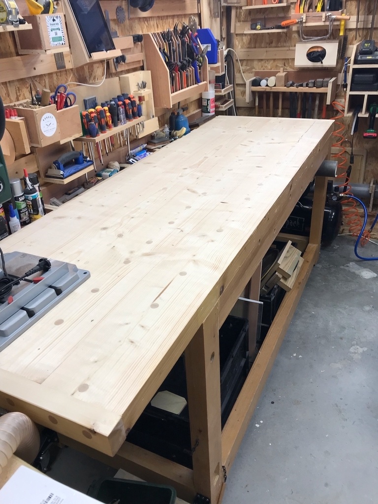

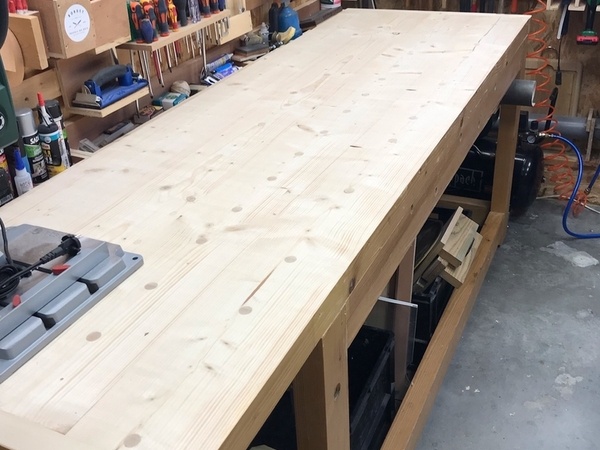

Bonjour et belle année à tous,
Il y a quatre ans j’ai fabriqué mon établi et, faute de moyen pour un bois dur, j’ai opté pour de l’épicéa. Trop tendre et absorbant malgré le vernis, je viens de l’aplanir et je voudrais coller une surface en bois dur. Avez-vous un conseil à me donner sur le bois à choisir et la méthode de collage? Merci d’avance.

Pour ma part, le dernier établi fabriqué a ses plateaux en frêne.
C'est un bois dur très résistant et vraiment adapté pour les plateaux d'établi.
Maintenant, franchement, ton plateau est magnifique comme ça.
Une petite rectification tous le 10 ans et hop c'est reparti pour une nouvelle décennie 😉
De plus, avec les mécanismes de retrait, le collage d'un bois dur dessus le plateau existant, je n'y crois pas.

Trop tendre: utilise des martyres en bois dur quand c'est nécessaire;
trop absorbant: pour l'absorption des chocs, il suffit de ce mettre au dessus d'un de tes nombreux pieds; pour l'absorption de liquide, prévoir, à nouveau, une plaque provisoire.
Comme dit xyloweb, ton établi est très bien; il vaut mieux lui trouver des accessoires pour le faire durer que de chercher à le modifier.

Vu l’épaisseur de ton plateau, même si tu dois l’aplanir tous les 5 ans, t’en as pour un moment…
Tu peux mettre un plateau de mdf au dessus, pour le protéger, que tu peux enlever. C'est ce que je fais sur mes établis.
Sinon, j'ai fait un établi avec un plateau chêne en lamellé collé de GSB, collé sur le plateau en dessous. Cela n'a jamais bougé.

tu pourrais peut-être fixer sur ton établi un plateau de 2 ou 3cm en lamellé collé de chêne pu autre bois dur, on en trouve à des prix abordable en grande surfaces de bricolage.
