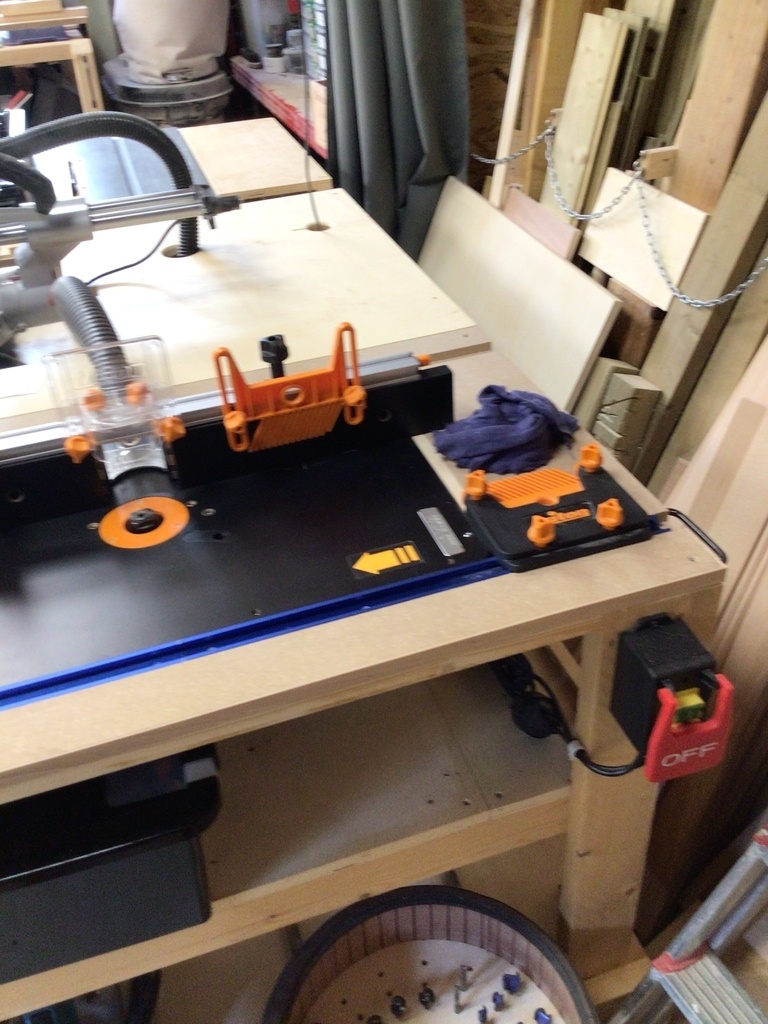

Je rencontre un problème de crémaillère sur ma Triton lorsqu’elle se trouve sous table.

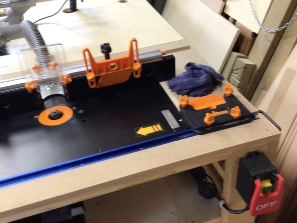

J’ai installé une commande déportée qui ne fonctionne bien sûr que si la commande de la machine est sur « on ». Or, dans cette position je n’arrive plus à remonter la bague de serrage.
Sur « off » pas de problème.
Existe-t-il une solution sachant que la commande déportée n’a plus vraiment de raison d’être dans ce cas.
Merci d’avance pour vos lumières et retour d’expérience.
Il s'agit d'une sécurité parce que quand on remonte à fond la défonceuse il y a un blocage automatique de l'arbre il est donc impossible de bloquer l'arbre tout en ayant l'interrupteur enfoncé ce qui est absolument compréhensible.
Donc non pas de solution c'est une situation normale. Perso j'ai même la table officielle de Triton avec commande déportée et même là ça fonctionne de la même manière, la commande déportée est uniquement considérée comme un arrêt d'urgence.

Merci Erebor ! Ayant fait la même chose sur ma scie sous table, je pensais pouvoir faire de même. Toutefois, j’ai été obligé de shunter la commande d’origine, impossible de faire de même sur la Triton… Dommage mais effectivement l’arrêt d’urgence reste le but originel.

Merci d'avoir posé la question Frances et d'avoir répondu Erebor, car j'ai la meme machine sous table et c'est toujours compliqué le changement de fraise ou le redemarrage qd la fraise est au max, il faut passer sous la table mettre sur off mais tu ne peux le faire que si la defonceuse est en mode non engagée donc il y a une petite gymnastique cérébral à mettre en place. au plaisir.

je crois avoir vu quelques part que certains démontent et retournent le bouton ON/OFF pour shunter la butée mécanique du volet plastique du bouton.
C'est bien sur a tes risques et périls.
Il faut aussi garder a l'esprit que cette butée évite de mettre le moteur en marche alors que l'ergot bloque l'arbre...

Oui on peut le faire mais il n’est plus possible de l’utiliser à la volée. J’ai fait çà sur ma scie sous table DeWalt et c’est top. Merci pour ton commentaire.
