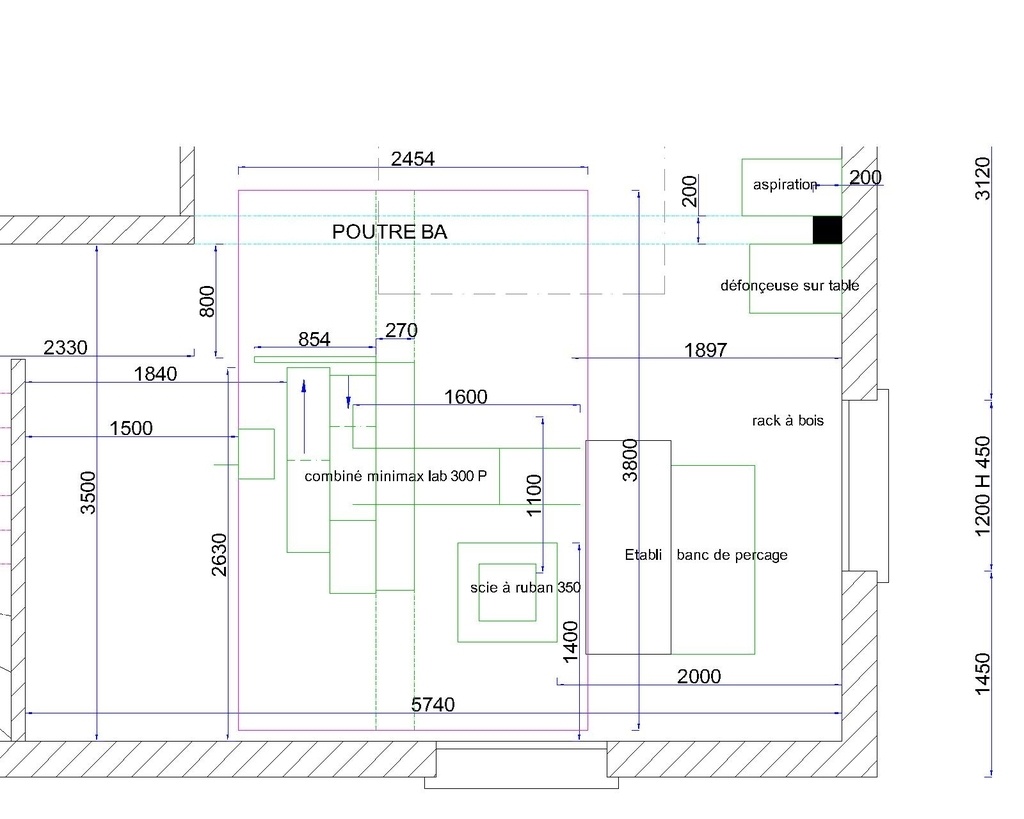

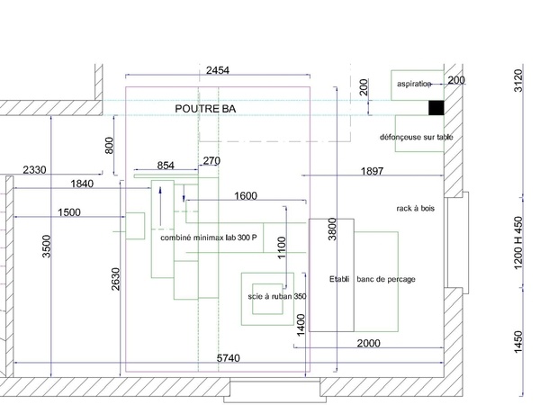

voici un plan de mon atelier dans mon garage 20m² le tracé en magenta correspond à l'emprise de mon combiné scm minimax lab 300P avec option mortaiseuse et chariot de 1600mm.Je dispose d'un petit ruban, un banc de perçage une défonceuse sous table, d'un établi 600*1500, d'une aspiration. évidemment tout est sur roulettes pour satisfaire en fonction des travaux. bonne réception je reste dispo pour plus d'explications au besoin.

Merci pour ta réponse, ça me permet d'imaginer un peu mieux la chose
