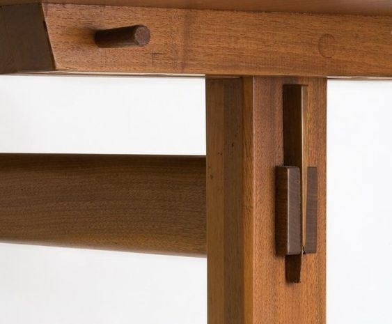

Est-ce que quelqu'un connaît cet assemblage japonais et l'a déjà utilisé ?
C'est un tenon traversant avec une clé (ou clavette) à queue d'aronde.
A votre avis, la queue d'aronde est-elle conique ou droite (côtés parallèles) ? Ce n'est pas évident sur la photo.
Il est utilisé par Ishitani dans un de ses meubles. Je le trouve joli et j'ai envie de le réaliser, mais j'ai comme l'impression que ça va pas être de la tarte...!

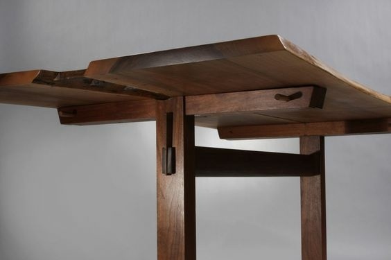

Le grand Georges Nakashima utilisait cet assemblage en 1958: On voit bien que la clé est doublement en biseaux.

Merci. Je ne me soucie pas de son utilité, elle m'intéresse seulement pour son élégance.
Didier
Avec un chanfrein d'entrée pour pouvoir l'engager, elle n'a peut-être pas besoin d'être conique.
Anthropovergnat
Ca semble cônique, mais c'est vrai que la photo n'est pas très lisible.
En tous cas c'est très élégant, et merci pour la référence à Ishitani, que je ne connaissais pas.

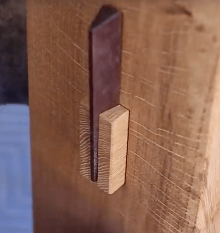

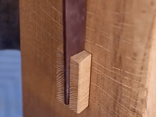

BIBI, avait fait quelques essais concluants sur cet assemblage :
Assemblage bois astucieux et Banc avec tressage
ebenober
Merci zeloko !
Je crois que je vais faire un essai pour valider cet assemblage que je trouve beau. Si je le réussis, je le mettrai en oeuvre pour un projet de lit que j'ai commencé. Création à venir, patience !
