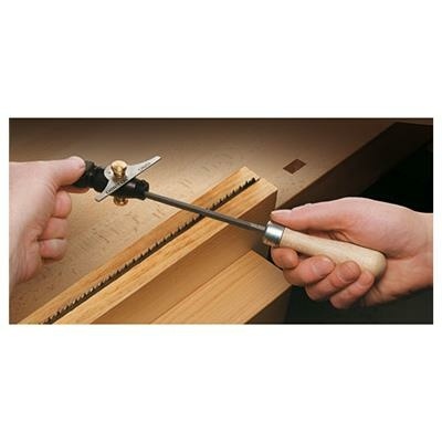

Vu comme cela tu as entièrement raison, dans mon esprit déligner signifie scier en longueur afin de créer une ligne droite
En terme de guide d'affûtage, j'avais compris que la recherche de jujube concernait plutôt ce type d'objet qu'un livre.
Comme quoi les interprétations...
jujube
ouai voila je pensais bien qu'il existait qqc dans ce style ! dois y avoir moyen de s'en faire un comme il faut ! merci :)
Oui c'est tout con à faire.
