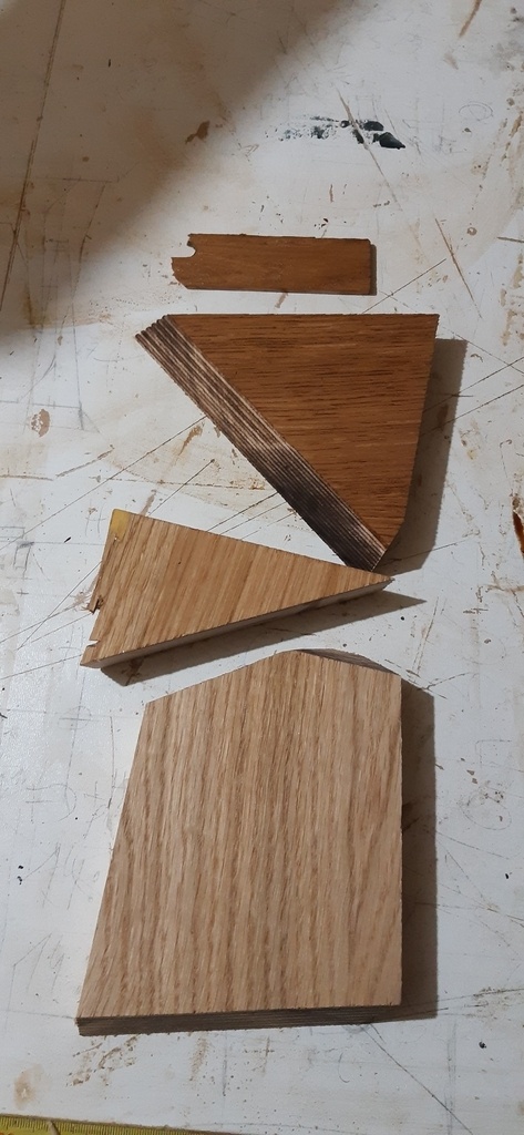

Bon au final j'ai eu des difficultés pour donner à mon contreplaqué la même couleur que du chêne massif huilé.
Sur l'image ci-dessous, on peut voir, de haut en bas :
  • un petit bout de chêne massif, huilé
  • une chute de mon panneau, teinte "chêne moyen" + fond dur + polyuréthane aqueux
  • une chute de mon panneau, juste huilée
  • une chute de mon panneau, huilée + vernis
Y a pas photo (enfin si mais..) : huiler du chêne 0.6 mm ça ne donne absolument pas la même couleur qu'avec du massif !
Donc j'ai pas eu le choix et heureusement j'avais un petit bidon de teinte "chêne moyen" qui a pas mal fait l'affaire.
Quand la teinte sèche, elle vire un peu vert-caca-d'oie, mais le fond dur réchauffe tout ça (et force le polyuréthane à rester en surface).
