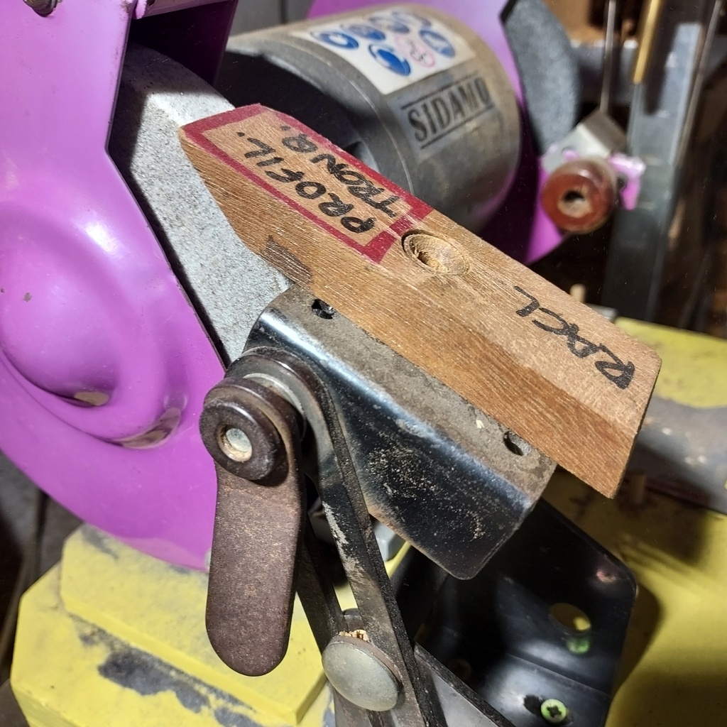

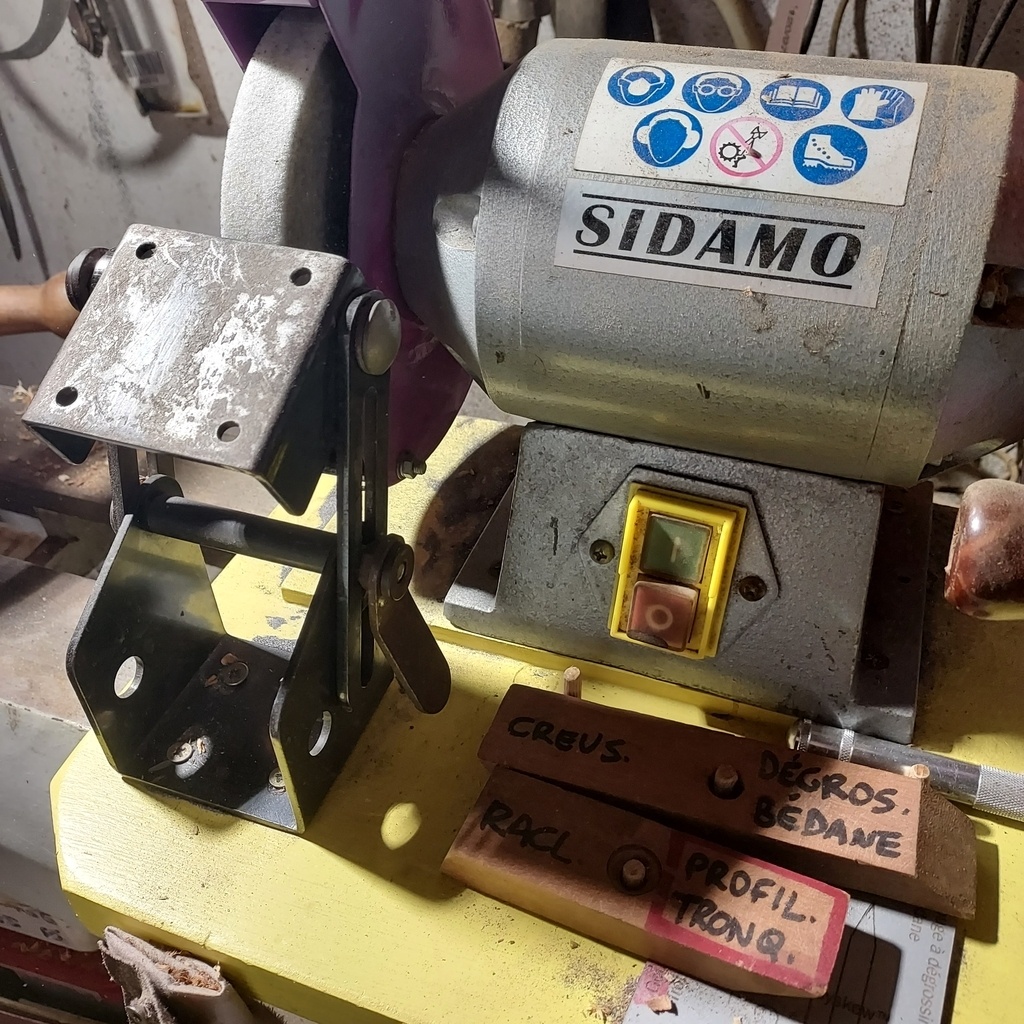

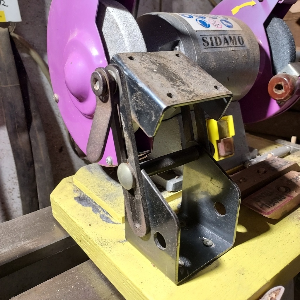

Mais sans un support stable et réglable qui permette de retrouver les angles d'affûtage, tu vas galèrer.
La platine Sorby était autour de 70 € chez Bordet (ou FTFI, je ne sais plus)... avant le Brexit.
Sinon, pas mal de tutos ou on voit des montages DIY d'efficacité variable. L'un dans l'autre, entre temps à les faire, fournitures, ratages et réglages, pas sûr que ça revienne moins cher...
Mon modeste système
