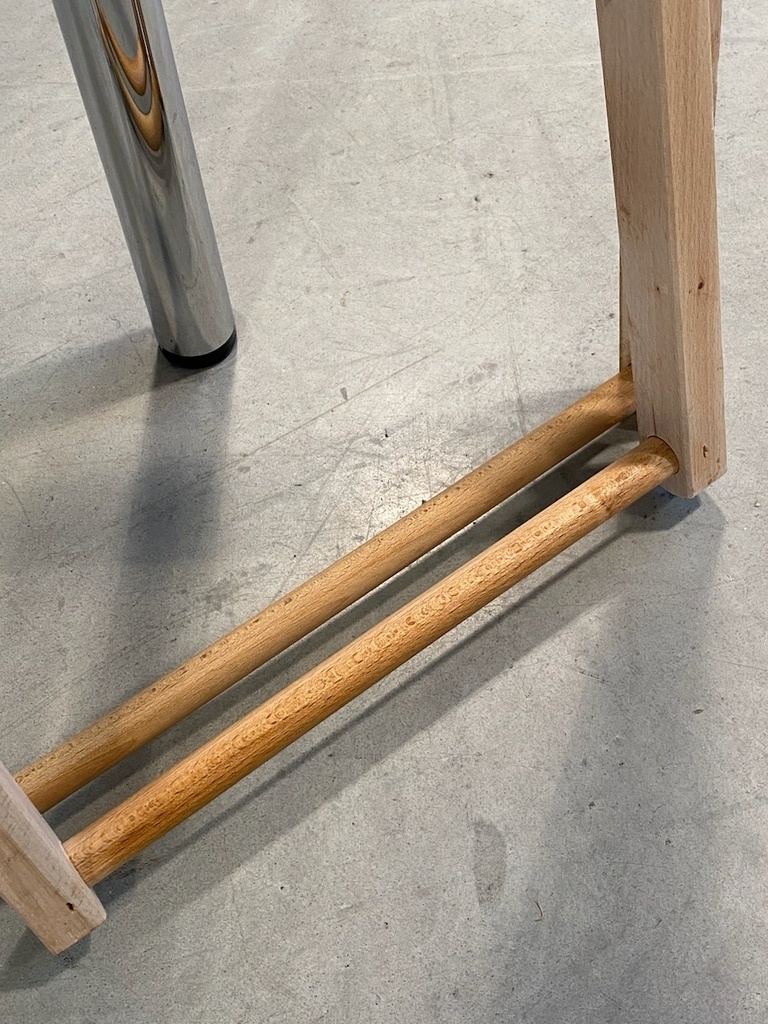

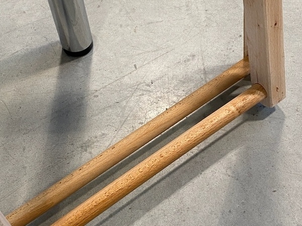

J ai une série de tabourets pliants en hêtre a teinter pour un client.
Après une teinte maison, une huile rubio, une teinte pré agged smoke intense(rubio) la couleur ne convient pas.
Ma cliente a demandé à une malletiere (onolan) qui a trouvé un produit non identifié transparent a base d eau a priori qui après 2 ou 3 passes donne une légère teinte marron. Sur le flacon était mentionné " vieillissement du bois"
Ci joint une photo du résultat.
La question est la suivante : avez vous une idée du produit?
Si je ne trouve pas une teinte maison a base de brou de 'lis dilué ou de rubio (encore faut il trouver la bonne) sera utilisée.
Bien à vous.

Peut être juste de l'huile de lin?😉
Quentin Xaillé
Ça risque de faire trop jaune.. une cire teinte chêne clair ou un ultime essais avec rubio et faudra trancher..
Blanchon a une gamme de vieillisseurs bois, il s'agit de teintes positives.
Et en cherchant dans un moteur de recherche "teinte positive, on en trouve d'autres".
J'ai déjà utilisé un de chez Blanchon, ça s'est bien passé, mais il faut une finition derrière.
De chez eux, j'ai également utilisé une huile cire qui a pas mal de de couleurs et qui combine la teinte et la finition.
blanchon.com/p...sseur-bois.html
blanchon.com/p...huile-cire.html
Quentin Xaillé
Folgansky
Si c'est cette teinte qui convient, essaie l'huile cire osmo, j'ai ce type de teinte avec.
Cela ressemble aussi tout simplement à un passage à l'huile de lin. Pour la cliente suffit de parler de mystérieuse solution oléagineuse pour des meubles riches en oméga-3...
