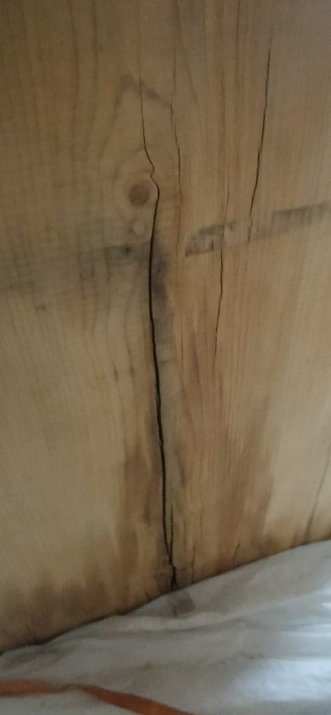

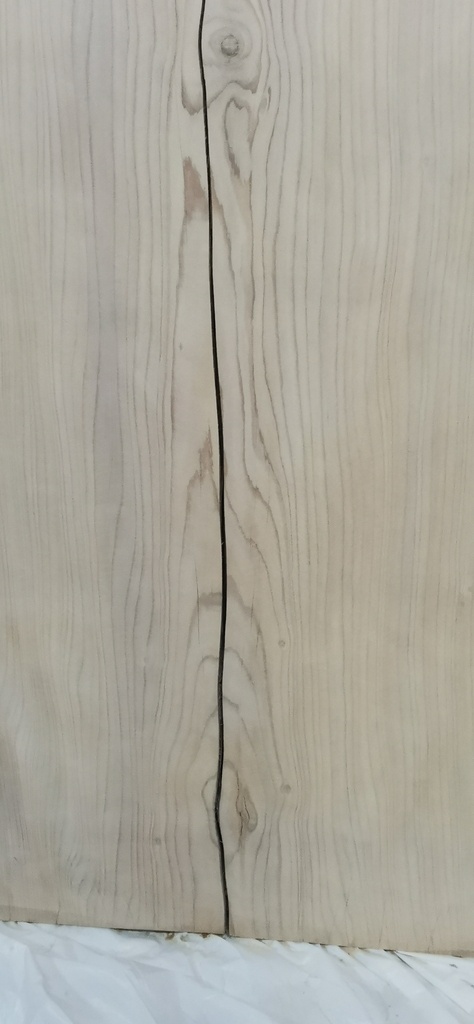

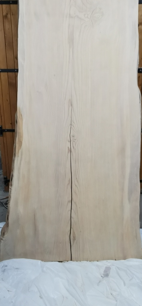

Néanmoins, j'ai ce plateau de cèdre bien sec, de 2,85m X environ un mètre (selon où on se place) et de 8,5 cm d'épaisseur. Je désire, comme vous l'avez deviné, en faire ma table de salle à manger.
Comme vous le voyez, ce plateau est fendu et je désire éviter que ça ne s'aggrave.
Je vais donc, sauf si un boiseux me dit qu'il existe un meilleure technique, y insérer un papillon mais sur la face inférieure afin qu'il ne se voit pas.
Questions:
1) Où dois-je le positionner ? (En bout de plateau ou plus vers la fin de la fente)
2) Je dois en mettre un ou plusieurs ? (La fente coure sur environ un mètre cinquante)
3) Papillon bois ou acier de 10 d'épais ?
4) Affleurant ou bien incrusté vers le milieu de l'épaisseur ?
Merci pour votre aide.
Jeff

En fait je comptais mettre le papillon sous la table comme ça pas de problème esthétique 😉
Je me dis qu'un papillon en acier de 10 mm d'épais devrait faire le job, quitte à en placer 2 pat précaution.

fredaug Il s'agit d'un plateau entier pour faire une table live edge. Le principe est justement d'en garder l'aspect brut et les éventuelles fentes. Là, l'objectif est simplement d'eviter que la fente s'amplifie.
