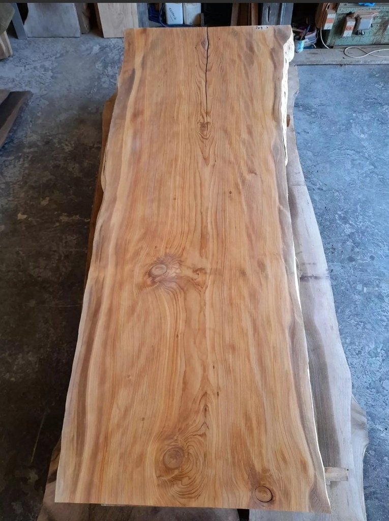

Une question simple : je reçois demain mon plateau en cèdre pour réaliser ma table de salle à manger.
Je voudrais qu'il soit bien protégé contre les tâches car sur un tel plateau nous ne mettrons pas de nappes.
Mais je ne veux pas un revêtement plastifiant. J'aimerai que le plateau teste le plus naturel possible, tout en étant bien protégé, et qu'il soit possible de le nettoyer avec une éponge humide ou même imprégnée de produit nettoyant en cas de besoin.
Que me conseillez-vous ?
Merci pour votre aide.
