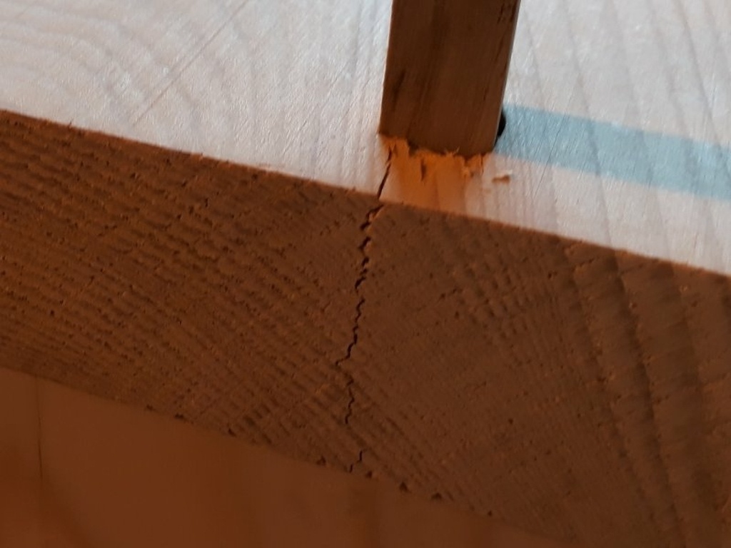

Cheville qui fend la planche... qu'est-ce que j'ai fait de mal ???
Pourtant je plaide non-coupable, car j'avais fait l'essai sur une chute, qui ne s'est pas fendue... et pourtant sur la "vraie" planche :
La console est en sapin et le chevilles en chêne... serait-ce cela le problème ? Ou le simple fait d'avoir mis les chevilles en bout de planches ?
Autre défaut, sur la première photo, on voit qu'en plus le bois est un peu éclaté sur le parement (pourtant j'avais fait un trou propre).
J'en ai maaaare ! Qu'est-ce que j'ai fait de maaaal ?
NB : les planches font 32 d'épaisseur, et les chevilles 10.
Merci pour votre expérience de la chose...

Salut, les chevilles carrées on évite proche du bois de bout, ou alors, en mettre des très petites en diamètre. Il aurait mieux valu mettre un tourillon classique. Comme dit Etienne, ça dépend de la situation, et du bois que l'on souhaite assembler.

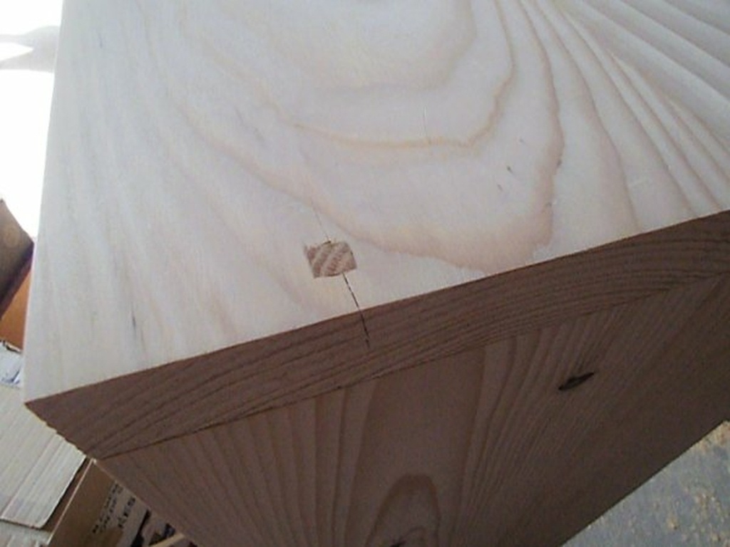

Et là sur ta deuxième photo, ta cheville ne paraît pas carrée, tu as encore deux portions d'arc de cercle sur deux faces, et aucune sur deux autres. Ta chevilles doit être plutôt de section rectangulaire, et le plus grand côté en travers fil, dans le sens de fente.

bonjour il aurait été intéressant de savoir pourquoi les chevilles ont des profils différents si vous avez des explications je suis preneur

Comme le dit etiennedesthuilliers la cause est de mettre une cheville carrée dans un trou rond. Quand on regarde de près la première photo on voit que cela impose au moins 1mm d’écartement, si près du bord cela va forcément casser surtout avec du pin. Cela sans formules...juste un peu de bon sens.
