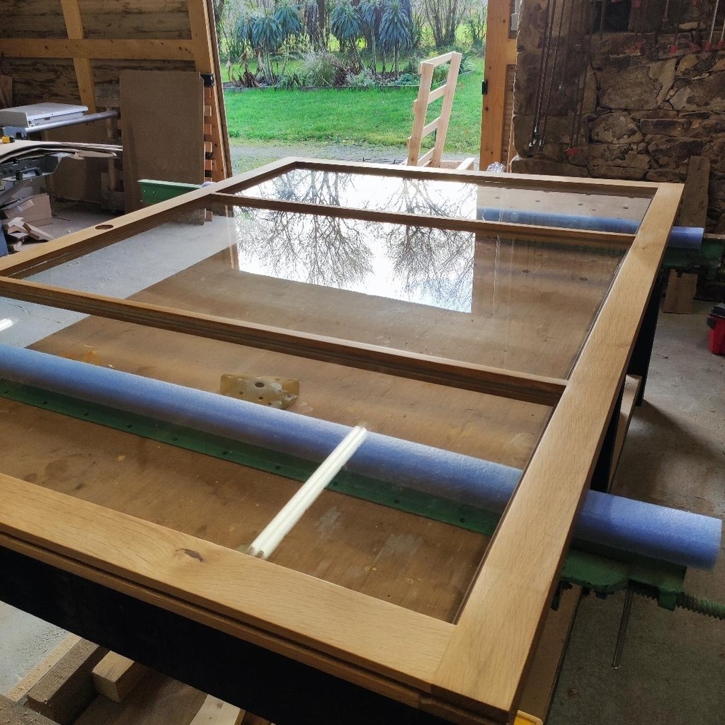

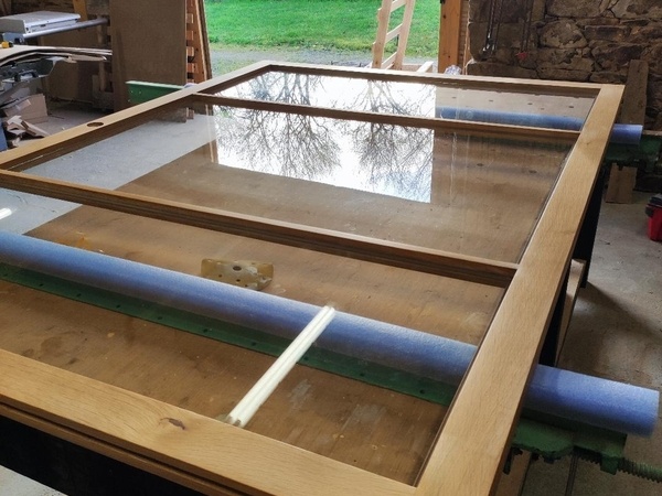

je réalise une porte à galandage sur laquelle je dois coller des petits bois.
Comment collez-vous ces petits bois ?
J'ai de la colle crystalflex. Est ce que cela peut convenir ?
d'habitude, on les colle au SikaSeal 109 SIKA ou au sikaflex 11fc marron ! 😉
nicola22
Merci sylvainlefrancomtois pour ton retour.
J'ai du sikaflex marron, c'est parfait !
Vianney - VICA
j'aurai mis du double face, mais j'ai jamais fait et un devis à faire. Je vais partir sur l'expérience de sylvainlefrancomtois :)
