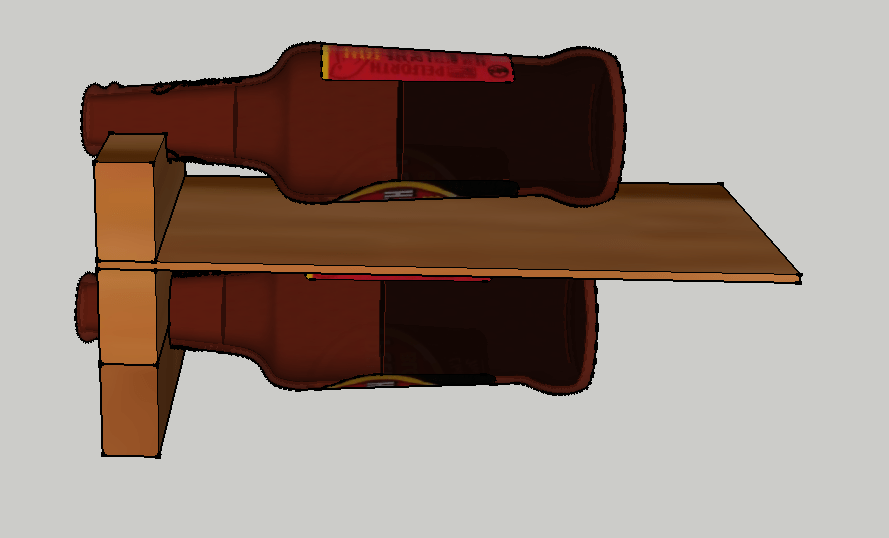

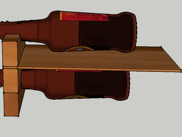

Moi je te propose une autre version où tes bières seraient "allongées". L'idée est qu'elles soient allongées, maintenues par un système type "casier à vin" (pièce de bois soutenant le goulot). Au dessus du premier niveau, une planche avec le même système de manière symétrique. Une image vaut mieux qu'un long discours:
bien sur, la partie basse est masquée par une caisse...
