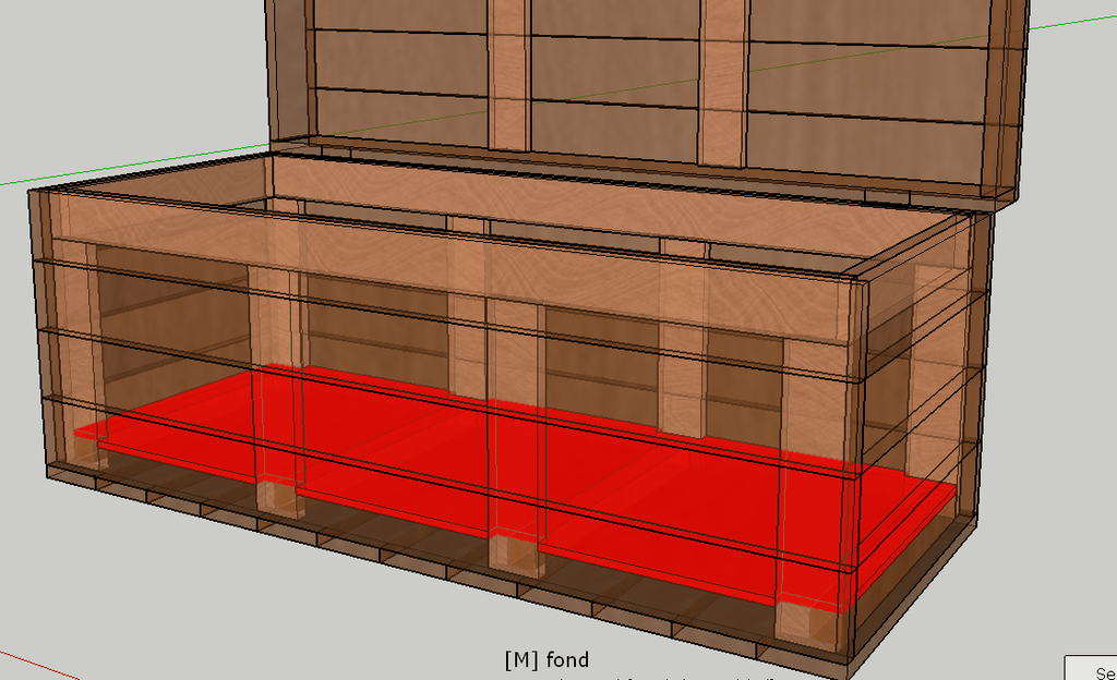

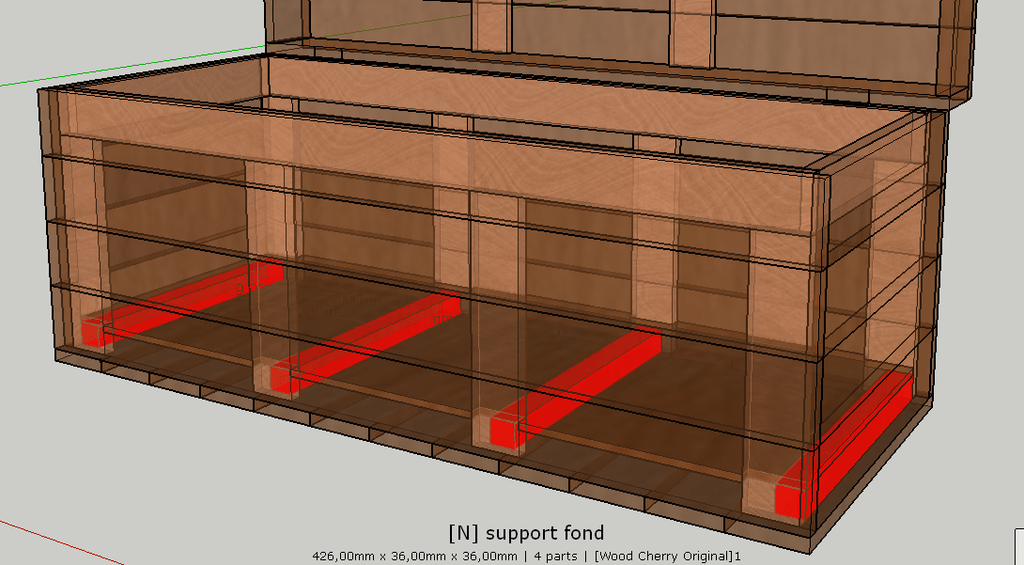

Je vais réaliser un coffre en bois au fond duquel je fais rajouter des tassaux pour mettre un panneau de multiplex pour y faire un double fond.
Ma question c'est, est-ce que vous auriez des idées à me conseiller pour faire un système discret et verrouillable. Je pensais par exemple mettre des charnières pour avoir un système pratique et fluide et des aimants pour verrouiller le tout pour ne pas que ça bouge. Mais je ne sais pas si les charnieres fonctionneront et il me faut un système secret pour soulever le panneau du double fond.

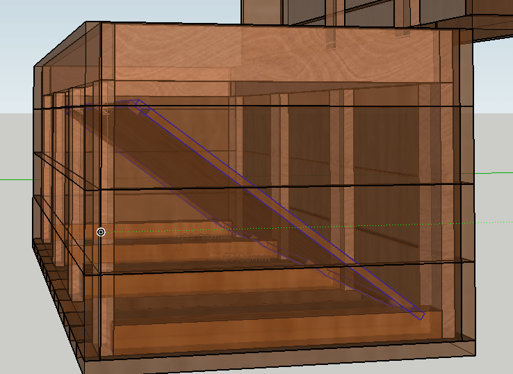

Concernant les charnières, en adaptant quelque peu ton montage, ne pourrais-tu pas utiliser les mêmes que les placards de cuisine ? Désolé, je ne connais pas leur nom exact mais elles sont invisibles à l'extérieur.
Pour ouvrir le panneau du fond sans élément apparent, je crois que je tenterai d'ajouter une poignée magnétique quelque part. L'aimant peut être dissimulé à l'intérieur et il suffit d'un élément métallique pour créer une poignée amovible. Ensuite, soit la poignée est un accessoire du coffre, soit elle est intégré au design et déplaçable.
Voilà ma proposition. En espérant qu'elle t'aide.
philipili
Merci Zorro ! Adapter le montahe de la charnière ou bien carrément changer le plan du meuble (surtout l'emplacement des montants qui renforcent) ?
C'est une bonne idée le coup de la poignée amovible =)
Zorro
Il faudra à coup sûr modifier l'emplacement du montant où sont prévues les charnières. Mais, globalement, le plan change très peu.

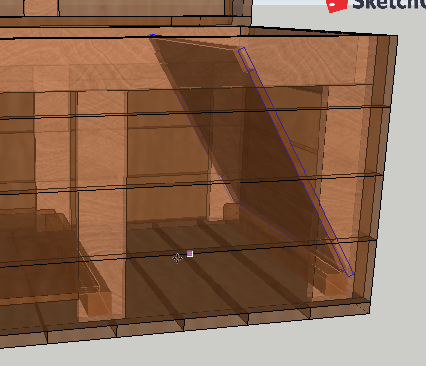

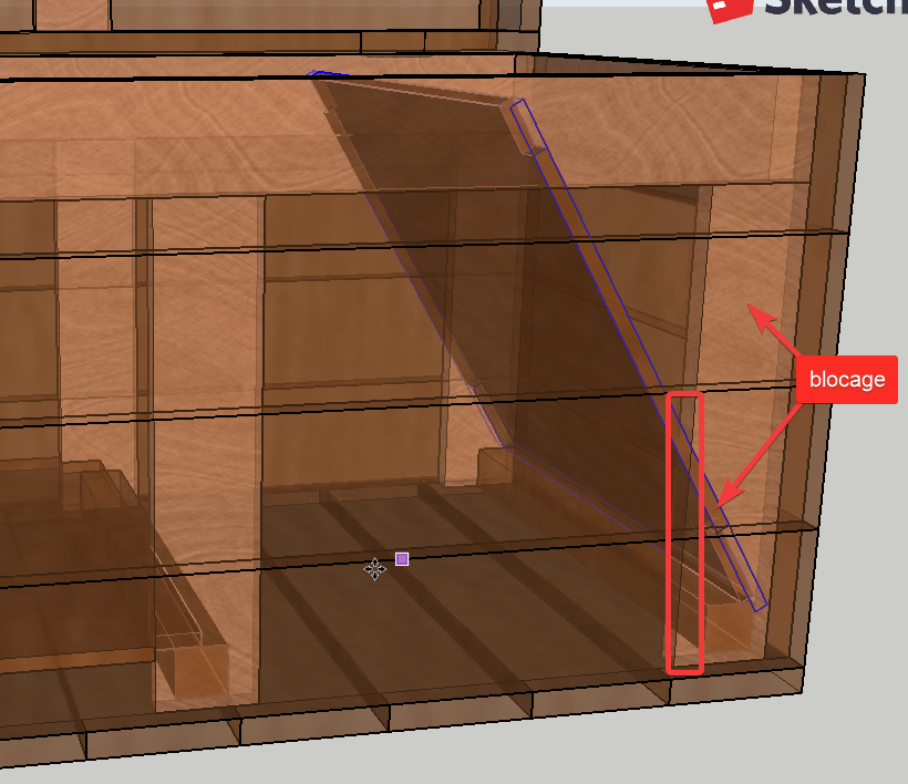

Vu que j'ai foiré le sens du bois dans le collage des planches pour faire les deux grands côtés du coffre et donc que ça risque de cintrer, je vais garder ces montants et je ne sais pas où je pourrais les mettre.
Difficile de s'imaginer comment se passe le mouvement de la charnière. Faut voir aussi l'épaisseur du multiplex du fond, là en 8 ou 10mm (je ne sais plus), c'est ok pour les aimants mais ptetre trop juste pour une charnière à encastrer.
Zorro
Oui, ça va être trop fin... Tu n'as pas moyen de doubler ton épaisseur ? Ce n'est pas joli joli mais si c'est dissimulé...

et au passage, pour résoudre les points de blocage : mettre les charnière à 90 (ouverture avec le bord à soulever // à la longueur du meuble) cela permet en outre de faire des charnières type "insert métal dans le renfort vertical" et tige métal+plaque de mise en place. cela fait une charnière totalement invisible (prévoir un bisaut rond au niveau du pivotage) cela n'élimine pas totalement le point de blocage, mais le réduit fortement (on est dans l'épaisseur du bois, plutôt que dans la largeur)
sinon autre option avec les verrous enfants et le post de willy : 4 verrous enfants + deux plaques de métal + 2 autres aimants pour soulever la plaque.... ce n'est pas un pivot, mais pour ouvrir il faut positionner 4 aimants pour déverrouiller les verrous enfants, et 2 aimants forts pour soulever la plaque....
