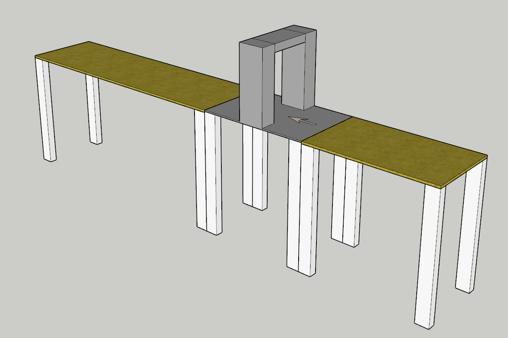

Suite à la création (et la réussite) de ma table en chêne j'aimerais m'équiper pour avoir de quoi faire la préparation du bois dans mon garage.
Le bois de cette table a été préparé chez un collègue ayant une dégauchisseuse / raboboteuse.
MAIS tout ce travail a été un peu fastidieux car des longueurs de 220cm compliques le travail.
Nous avons utilisé des rouleaux sur pieds pour étendre les tables d'entrée et sortie sans quoi la surface ne ressortait pas parfaitement plane (effet banane !).
Donc à chaque modification de la hauteur de coupe il fallait refaire le réglage des rouleaux...
Il y a aussi très certainement un manque d’expérience à ajouter à tout cela !
Je suis un amateur et je n'ai pas 1500€ à mettre dans ce matériel. Mais j’aimerais pouvoir refaire des tables, meubles, ...
L'idée est donc :
  • Acheter une raboteuse
  • La fixer avec 2 grande tables a l'entrée et à la sortie
  • Utiliser un autre plateau bien droit avec une cale de buté pour placer la pièce à dégauchir dessus et faire glisser le tout sous la dégau. (technique montré par plusieurs personnes)
  • Avantage : Pas besoin de bouger le plateau d'entrée ni de sortie.
Je me vois bien utiliser cette méthode pour dégauchir une face, mais pour un champs je m’interroge, il faudrait fixer la pièce avec une buté à 90° sans qu'elle ne bouge évidement.
J'ai dessiné pour imager un peu l'idée que j'ai en tête.
D'après vous cette idée est vouée à l’échec ou réalisable ?
Merci :)

Tu ne peux pas dégauchir avec une raboteuse ! Enfin si, comme ca mais ca doit être un enfer à manier.
Une raboteuse travaille par symétrie par rapport à la face de référence quand une dégau travaille sa face de référence, ce n'est pas du tout la même chose.
Pour dégauchir il te faut soit :
  • des rabots à mains
  • une dégauchisseuse ou une degau-rabot ou combinée
  • une défonceuse avec un système de chariot
Après faire une extension ou des extensions de table de dégau-rabot, oui ca se pratique, on en parle la et entre autre
