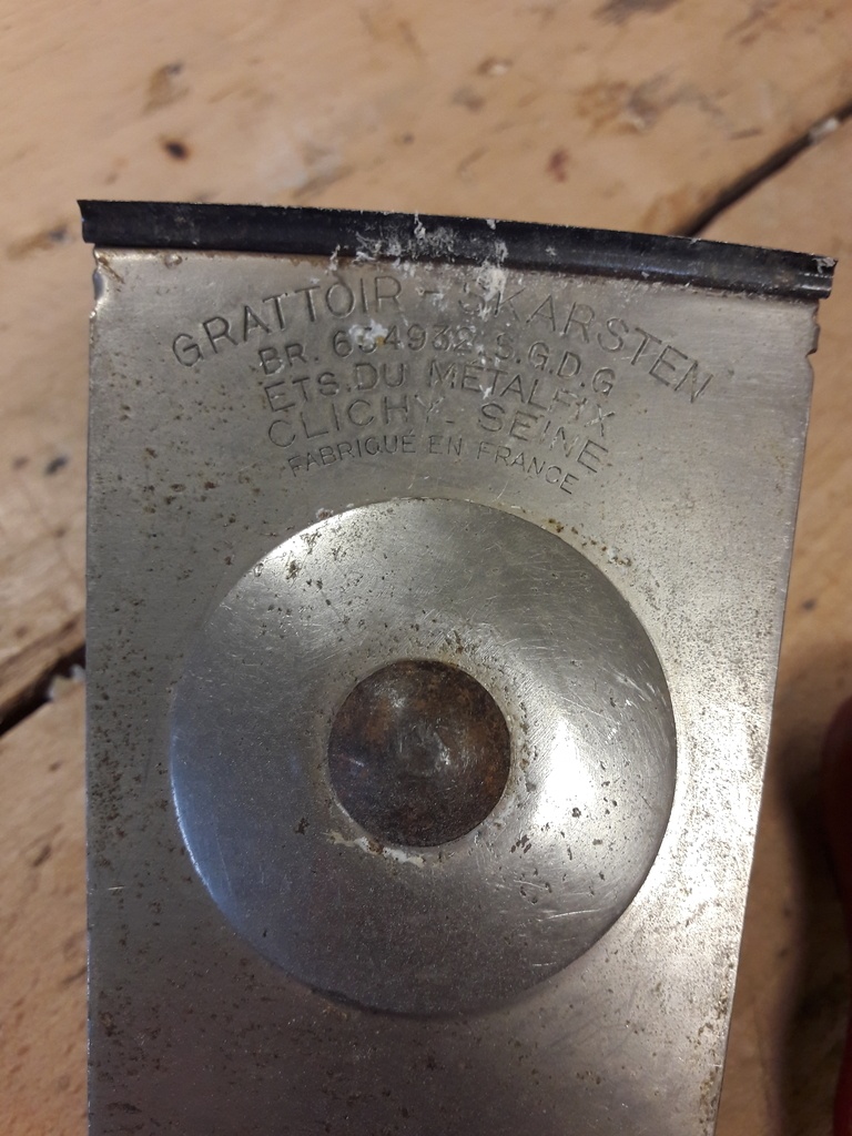

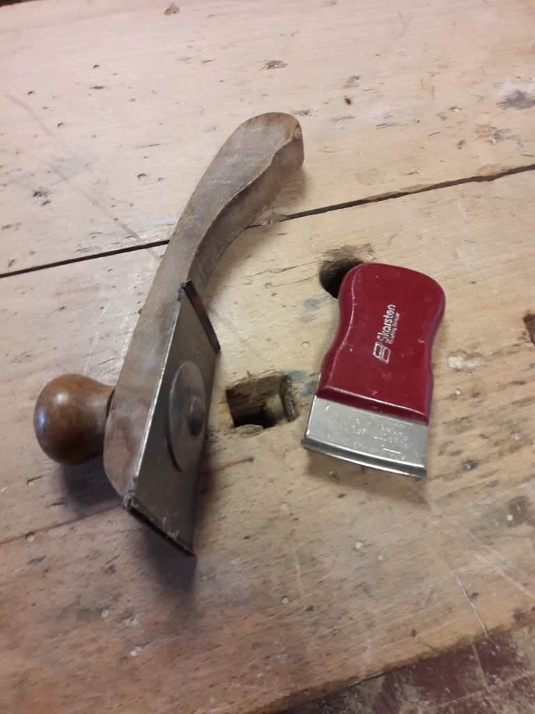

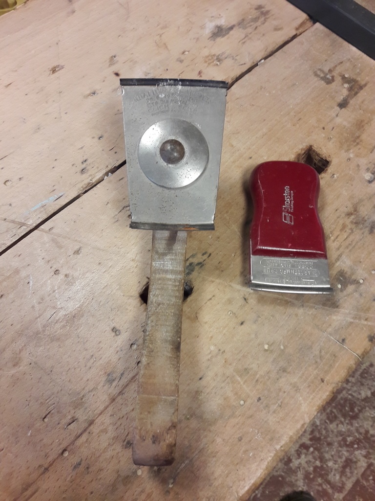

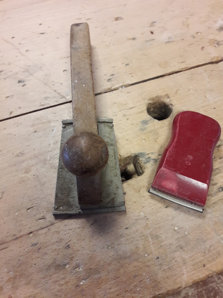

J'utilise des grattoirs vintage chinés en brocante.
Celui qui est emmanché est plus costaud.
