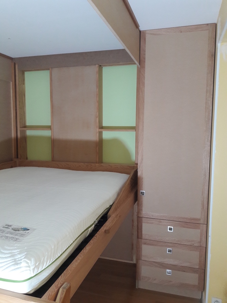

Sur le lit escamotable posté récemment, il y a un défaut qui ne convient pas à la cliente et auquel je me dois d'apporter une solution.
Comme on est plus intelligents à plusieurs que tout seul, je viens à la pêche aux idées. J'ai rdv avec la cliente samedi matin pour trouver une solution.
Le défaut est visible sur cette photo avec le lit en position fermée. Il faut faire en sorte que cela ne se voie pas : le lit n'est pas aligné avec le coffrage, notamment en haut à droite sur la photo.
Le lit penche un peu sur la droite, du coup le jour entre le coffrage et le pied du lit n'est pas régulier.

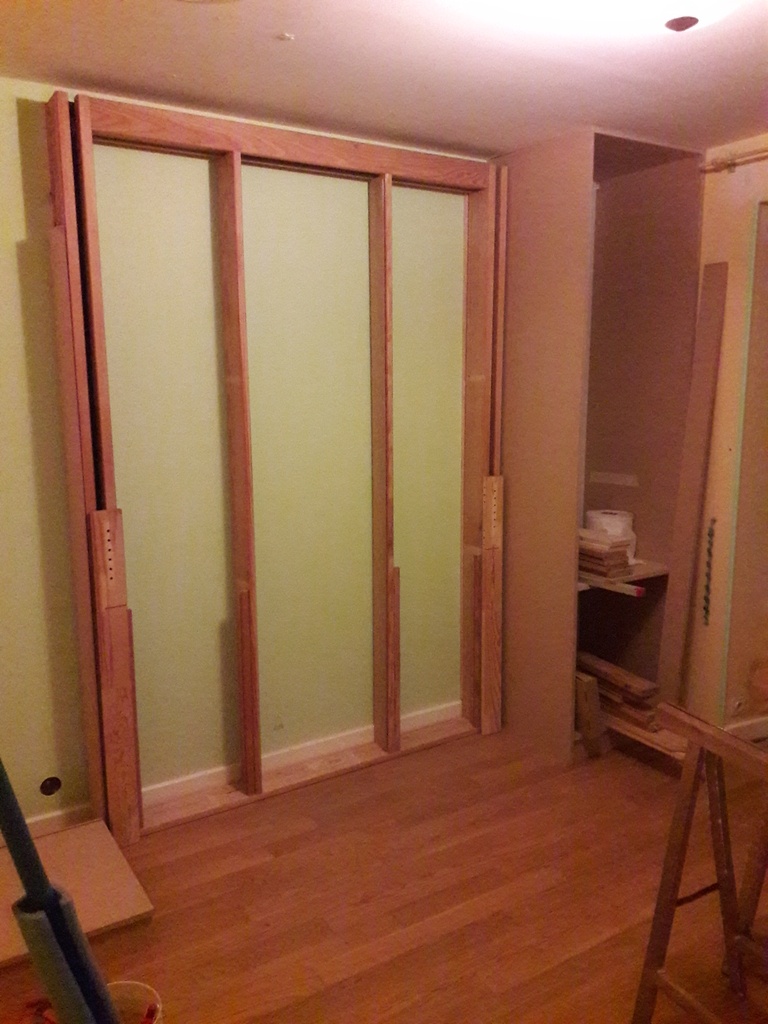

Voici une photo qui montre plus comment ça marche.
Dans les montants, il y a des U en métal qui servent de glissière.
Derrière le pied du lit, il y a un T en acier dans lequel est vissée la tige filetée. Le T en acier comporte des cales et des roulements.
BingoDS

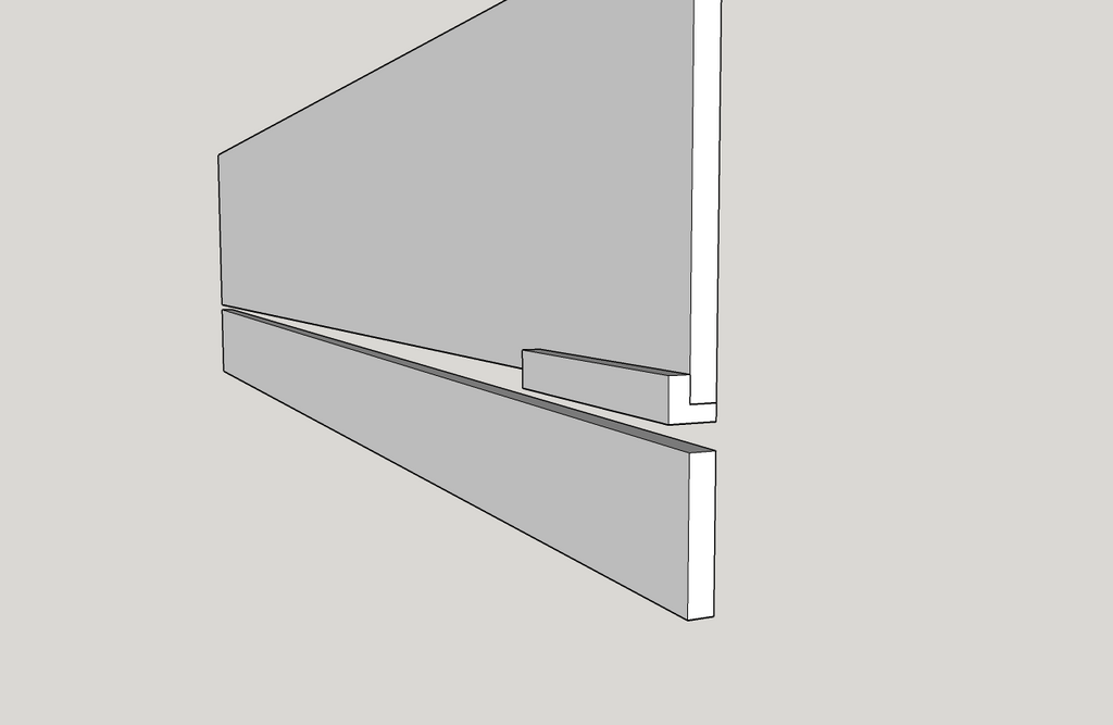

Je n'ai sans doute pas tout compris, mais si le problème, c'est le désafleur à l'avant, je crois que je mettrais une baguette en L en bas du caisson du lit, la partie basse du L suivant le lit. Bien sur, le I du L ne sera pas contre le caisson à l'autre extrémité, il faudra rajouter une épaisseur entre le L et la planche du caisson, mais cela ne se verra pas du bas.

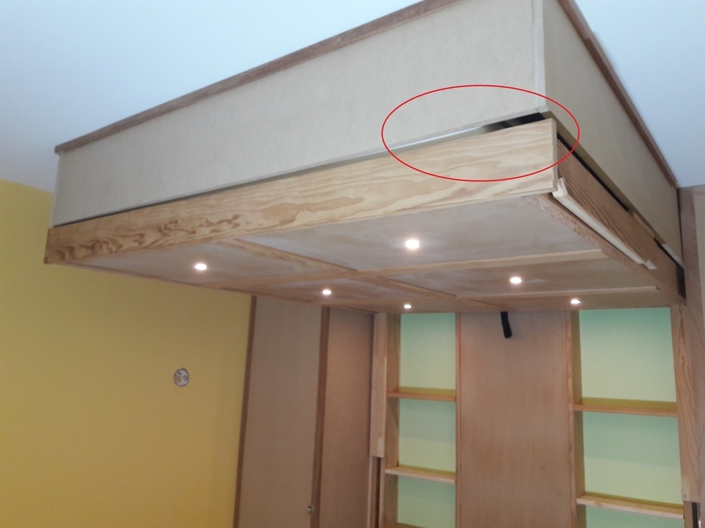

Ce n'était peut être pas très clair, j'ai édité et entouré en rouge sur la photo ce qui coince le plus.
Je crois avoir compris ce que tu proposes.
En fait si je viens rajouter une pièce sur la face du caisson visible depuis la prise de vue, on n'est plus au dessus du lit et on peut descendre un peu plus bas pour cacher le jour d'un bout à l'autre.
trente six seb Oui, c'est bien ça. Mais il faut que cette pièce en L soit parallèle au lit, et donc, plus parallèle au caisson du haut. Il faudra mettre des entretoises pour compenser.
je ne suis pas sûr de bien comprendre, l'idée, c'est ça ?
(en s'ajustant pour suivre le pied de lit)
trente six seb L'idée de la cornière, c'est ça, en effet. Mais le désafleur est horizontal ou vertical ? Sur la photo, on a l'impression qu'il est horizontal, et sur ton dessin, vertical.
Oui le coffrage et le pied de lit sont sur le même plan vertical.
Le souci ce sont les chants qui partent en sifflet.
trente six seb Ah ok, dans ce cas, une simple baguette plate sur la planche du caisson supérieur, qui cache le désafleur.
Kentaro oui, c'était l'une de mes premières idées, soit une baguette, moulurée ou non. Soit rajouter une épaisseur de Medium sur toute la surface. Mais la cliente n'était pas très enthousiaste... A confirmer demain.
