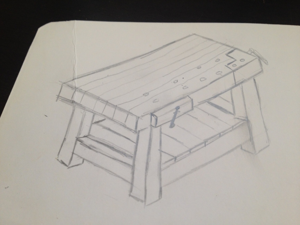

J'ai le projet de me construire un beau établi en bois massif l'année prochaine, quand je reviendrai en belgique.
Quelqu'un sait il comment je fais pour fixer le plateau à la base en méthode traditionnelle ?
Je sais que ce n'est pas bon de mettre des vis simplement à travers les traverses du haut
Reste la possibilité de mettre des taquets mais je ne sais pas si c'est assez résistant pour tenir la base quand on déplace en tenant par le plateau

j'ai prévu de faire mon établi inspiré de celui-ci... et donc y'a des mortaises dans le plateau et tenon sur les montants+des vis à travers les traverses... je sais pas comment ça va travailler, mais qd même, le plateau sera fait de plusieurs lame contre-collés de 4cm d'épaisseur, du coup, j'aurais tendance à dire que ça va pas trop travailler, mais peut être que je vais prévoir les trous dans les traverses plus large que les vis...
