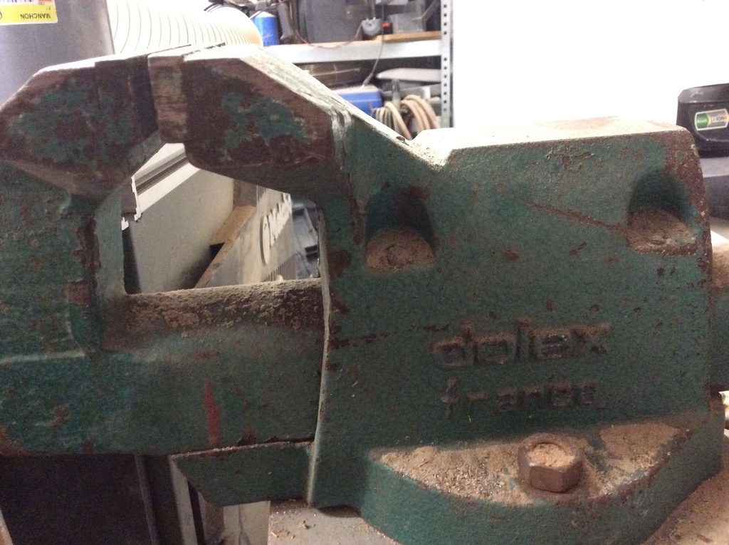

Pour moi, le top ce sont les étaux Dolex.
Sinon, il y a Caiman, Record...
En vérité, peu importe la marque. Prends un étau d'occasion, qui a servi mais qui n'a pas trop de jeu dans les glissières, cela signifie qu'il est de bonne qualité.
Il faut qu'il ait l'air costaud. Les mâchoires doivent comporter des pièces rapportées (qui sont traitées, plus dures, striées) en bon état.
Ah les Dolex...
