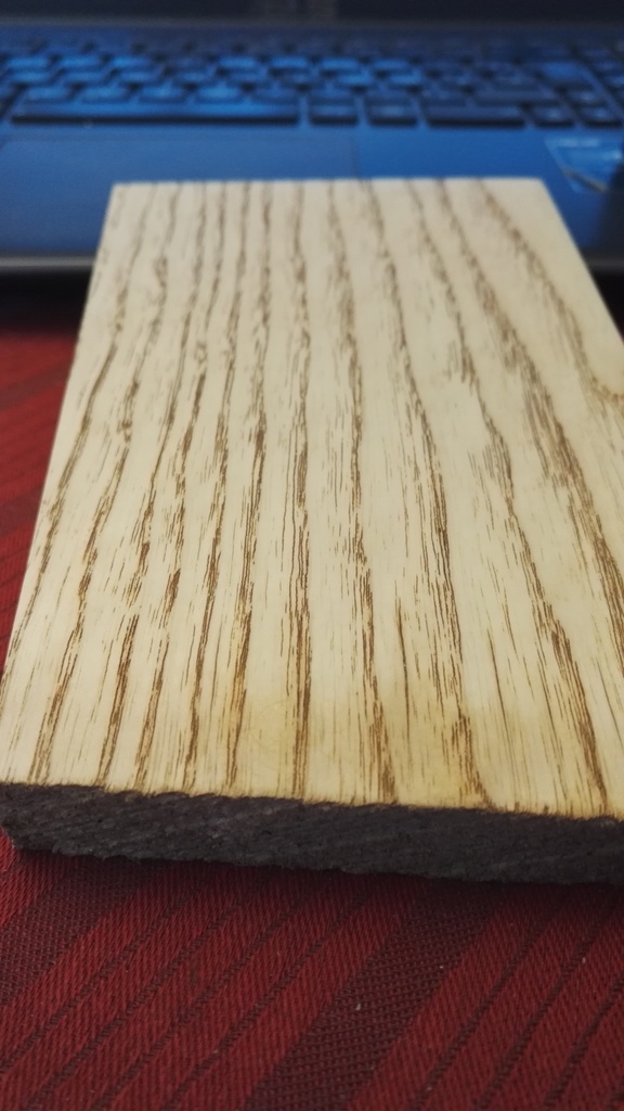

Comme souvent dans une réalisation quand on arrive à la fin on réfléchi à ça finition. J'ai fait le plant de ma table basse avec dans ma tête des pieds noir (frêne teinté test validé) et un plateau en frêne. Reste que le freine n'a que peux de contraste de teinte donc j'aurai aimé le relever (en restant sur quelques choses de "naturel" en teinte).
Voici ce que j'ai trouvé sur le net qui correspond parfaitement ce que je cherche à avoir comme rendu:
Table "cérusé teintée"
Réalisation table
Mon idée était de faire une céruse teintée avec de la pierre de décor, réception de ma commande ce matin et direct un petit test (poudre "sienne naturelle"). Le résultat est plutôt décevant, si la céruse remplis bien sont rôle même en augmentant le % de poudre la céruse étant banche le résultat est très rose
La céruse est t'elle la bonne technique pour avoir le rendu voulu? Une autre technique peux être?

Merci flonflon ! J'ai procédé comme tu l'indiques (brosse à céruser...). Le problème n'est pas d'avoir un rendu cérusé mais d'avoir la bonne couleur (légé brun clair pour simplement augmenter le contraste du veinage). Au final avec la poudre, le blanc de la céruse fait que je reste toujours dans un ton pastel rose (a moins de mettre 90% de moudre et 10% de céruse?).

Nico39 Bon le test de ce matin n'est pas génial, a forte dose (75% de terre) on n'est plus dans une terre à la céruse. C'est plus une pâte mais sur poudre.
J'ai quand même testé, la "poudre" se met bien dans les veines (le résultat serai presque celui recherché) mais forcément lorsqu'on passe le vernis une partie part et le résultat n'est pas uniforme.
Utiliser un colorant ne serait t'il pas une solution afin de teinter avec plus de mordant la céruse sans changer trop la consistance de celle si?
Cela sens l'echèc sur ce point je vais finir par faire une finition classique vernis incolore snif.

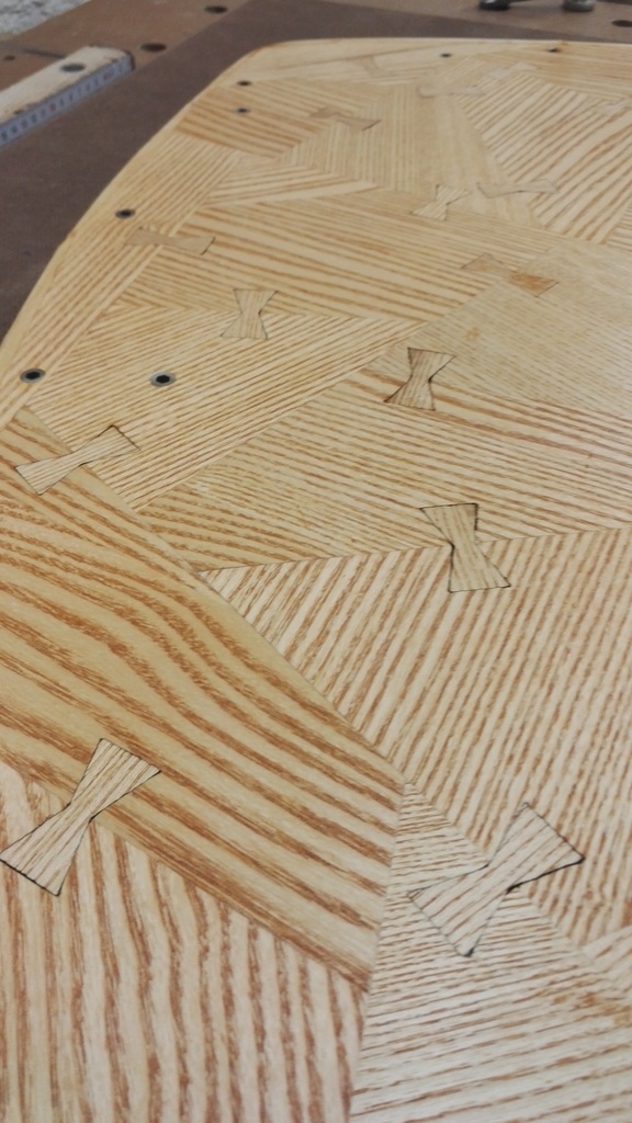

Alors que j'était proche d'abandonner et faire une finition incolore, j'ai fait un dernier test ce matin en mélangent fond dur + terre.
Appliqué au chiffon en "frottant" pour faire rentrer le mélange (ponçage au 180 + brosse à cérusé avant). Ponçage au 320 (légé juste pour retrouver la teinte naturel du frêne) + 2em couche de fond dur. Le résultat est un peux trop foncé (mélange à revoir inutile dans mettre beaucoup) mais à ma grande surprise le résultat commence à me plaire.

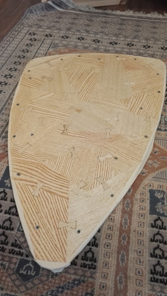

Bon le test d'hier étant dans la bonne direction j'ai décidé de tester sur le verso de mon plateau de table pour me rendre mieux compte du résultat et valider ou non la finition. Sur la photo seul la couche fond dur/terre est faite mais le résultat me plait. A voir après la couche de fond dur incolore mais je pence rester sur cette finition.
A noter que le mélange fond dur/poudre est subtile (faudrait une balance 0.001) j'ai monté la dose de poudre progrésivement en testant sur une chute. La conso est plus importante que je le pensait vas falloir refaire un mélange pour le reste grrr.
