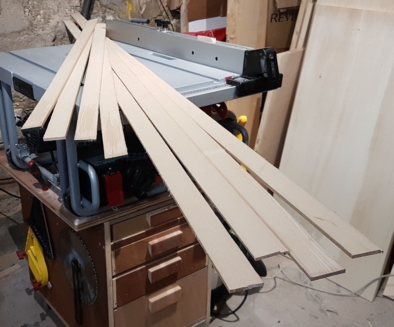

dans un projet en cour de réalisation, j'ai réalisé des champs de 4mm d'épaisseur en frêne à coller sur des panneaux de 25mm d'épaisseur et 1900mm de long.
Comment les coller pour avoir le meilleur résultat?

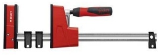

j'ai posé mon premier champs avec cette méthode et 4 serres joint Bessey KRE80, mais je ne suis pas satisfait du résultat(petites imperfections d'ajustement au collage) et comme les panneaux font 60cm de large je dois trouver une autre solution.

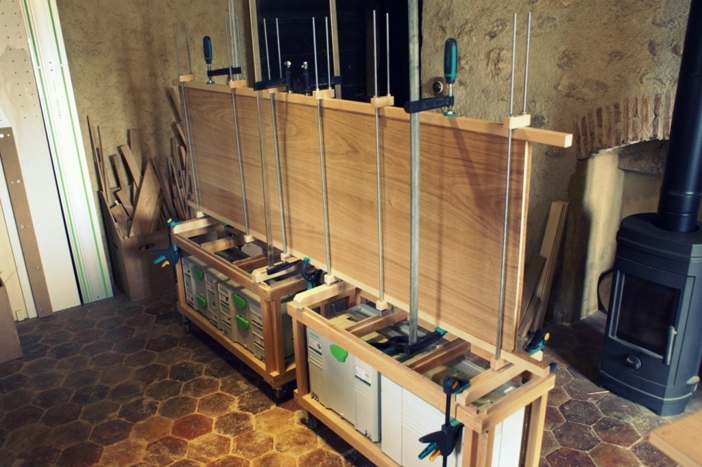

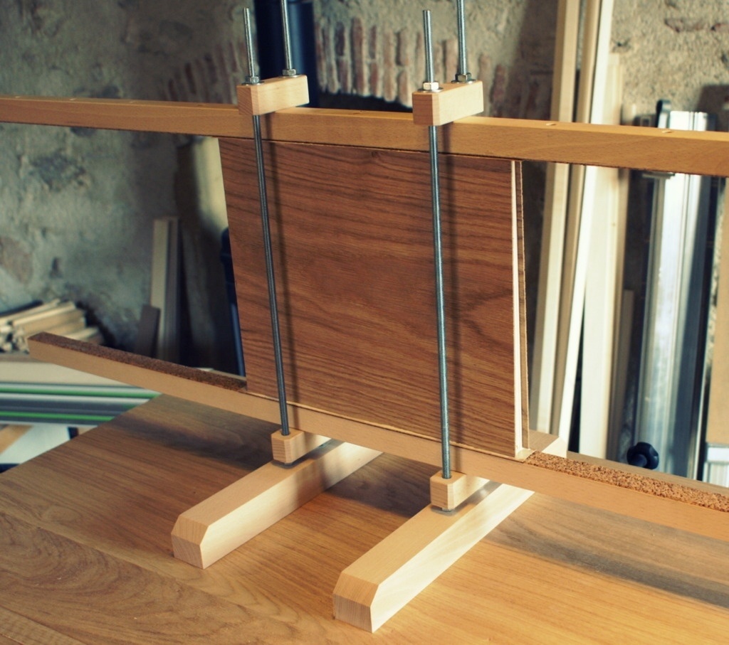

Pour répondre à mon besoin de faire ce genre de collage de chant, je me suis fabriqué une presse à plaquer les chants. Tu peux la voir par ici.
Ce montage permet à la fois un maintient et une meilleure continuité du serrage.
La plupart du temps, j'y colle des chants de fine épaisseur (placage, comme sur les photos ci-dessus), mais globalement, ça serait le même principe de serrage pour des chants de 4mm.
Mes chants sont collés à la colle vinylique classique. Dans mon cas, la Kleberit 303.0. Elle est assez rapide et c'est pas mal pour libérer plus vite la presse ...
Le système de maintient en position vertical à l'avantage de permettre une application de la colle directement sur le chant du panneau avec la gravité qui ne joue en en ta défaveur ;)
Oui, parce que je mets la colle sur le panneau et non sur le chant rapporté. Au départ, je faisais l'inverse, mais ça faisait "bomber" le bois à cause de la colle. Et le collage n'était pas parfait.

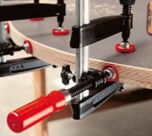

j'ai 1,9ML de champ; donc beaucoup de serres joint à prévoir.
Je vais réaliser des appuis dans l'esprit de Bessey

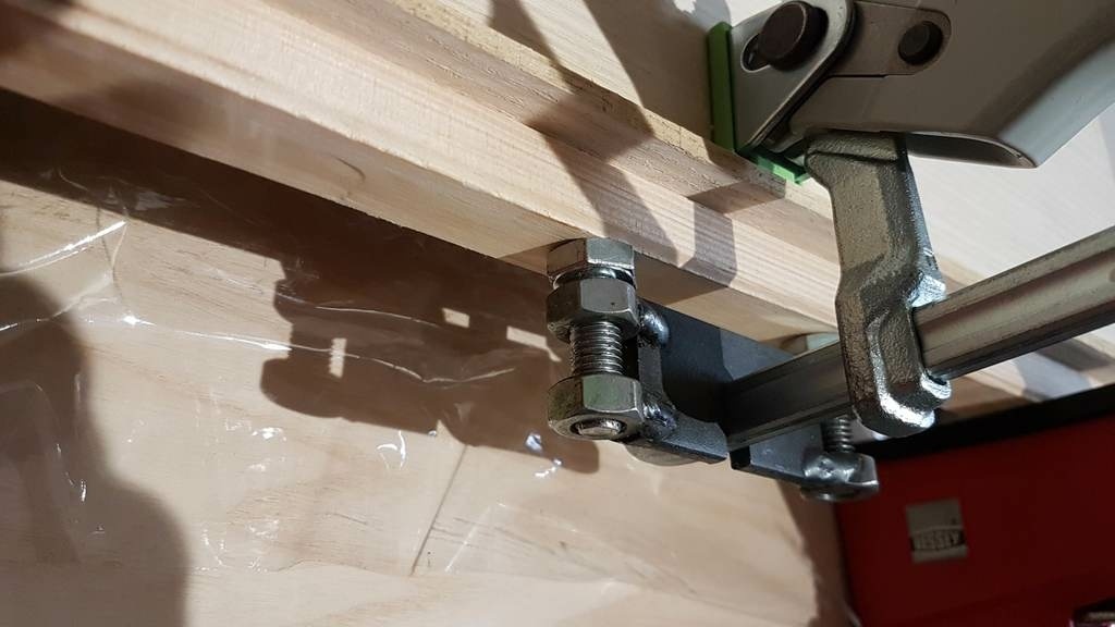

voilà, mais c'est pas la meilleur solution.
La pression n'est pas très importante car les serres joints glissent sous la pression des vis d'appui (même les serres joints à vis).
