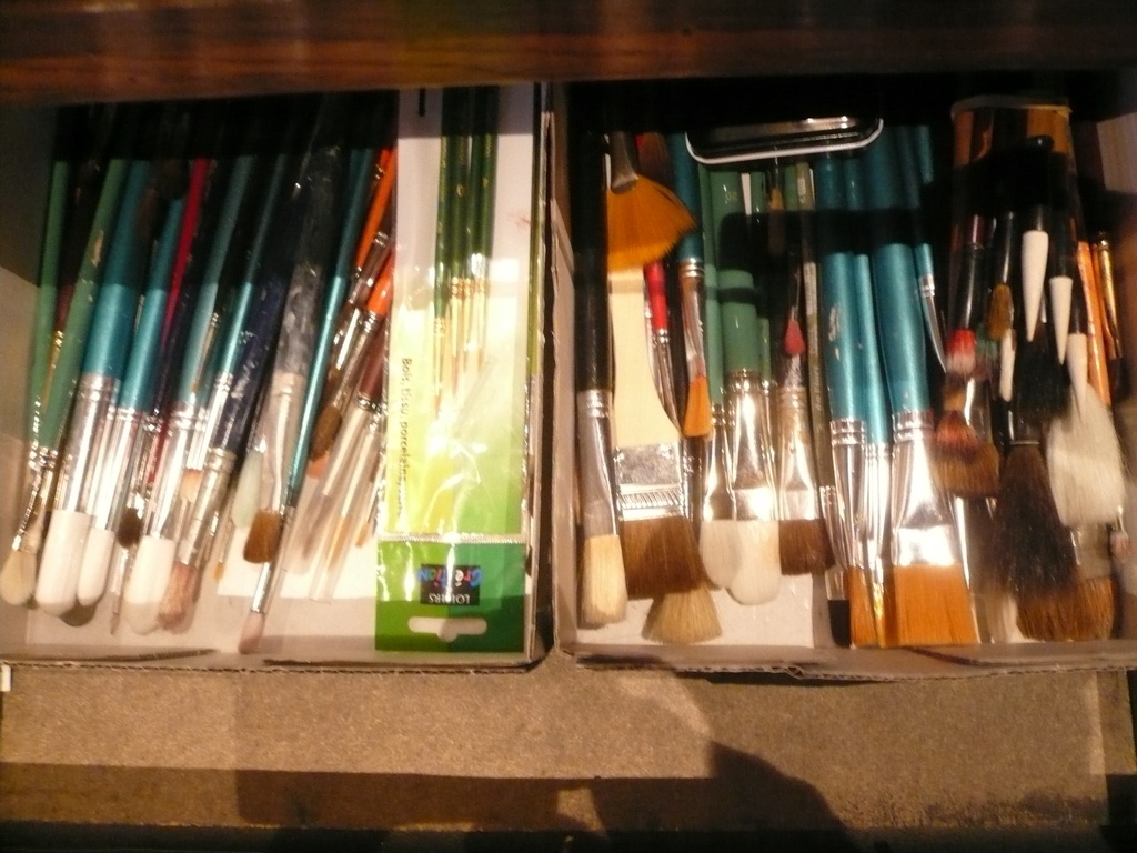

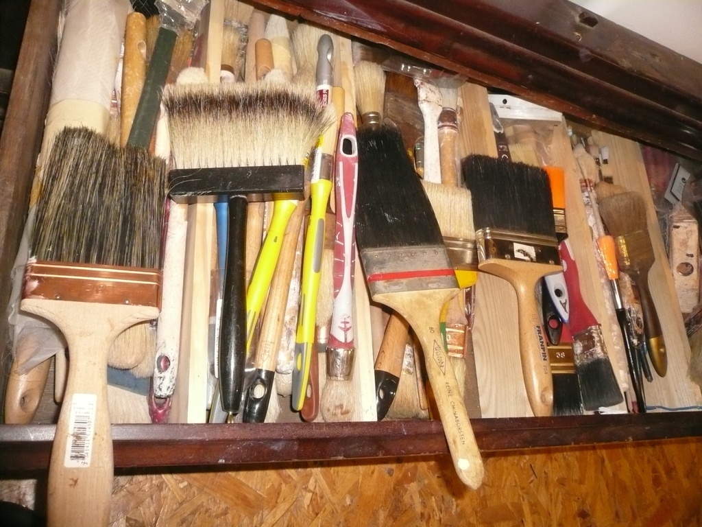

Je te joins des photo de ma réserve de pinceaux ,ce qui me permet de te dire que j'ai une modeste expérience de bricoleur du dimanche en peinture!
