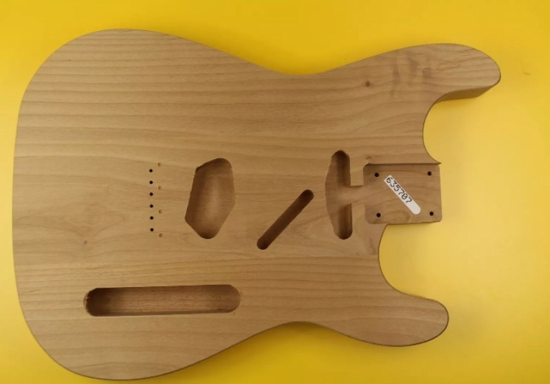

Bonjour, je sais, je vous poses beaucoup de questions, mais avant ça, j'ai cherché partout, et je n'ai trouvé aucune réponses.. Alors voila, je cherche une bague de copiage de 10.8 mm pour ma défonceuse Dewalt. Le soucis, c'est que je n'en trouve pas une ! ça existe chez festool, et j'aimerai savoir si elle serai compatible..? Ou alors si je peux en fabriquer une..

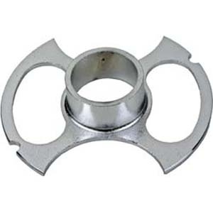

Voila une bague (trouvé sur internet, mais c'est exactement la même). Par contre, je n'ai pas de quoi tourner une nouvelle.. Je ne suis pas menuisier, mais luthier ;)

Merci à tous pour vos réponses ! Finalement j'ai préféré une solution un poil plus coûteuse mais qui au moins marchera du 1er coup et qui ne me posera plus problème à l'avenir.. Ne trouvent aucune bague du bon diamètre pour ma machine, j'ai acheté une mini fraise à copier de défonceuse (CMT, ça coûte plus cher mais ça dure plus longtemps..), comme ça, je perce au préalable à l'endroit désiré, je fixe un gabarit reprenant la forme exacte en plexi de 10 mm d'épaisseur sur la guitare, un petit coup de défonceuse et roule.. En tout cas je retiens vos idées avec les tubes et autres !

Oh oui ne t'inquiètes pas j'ai l'habitudes d'utiliser ce genre de gabarit (pendant ma formation au Mans on utilisait les bagues et les fraises à copier. Pour ce qui est du plexi j'utiliserai ça : guitarnblues.c...amp;results=354 J'en ai pris pour deux type de micro. Je sais, c'est des choses que je peux faire (j'en ai réalisé en médium mais à la longue il prend des gnons ..) Alors que la le plexi c'est plus dure et surtout transparent ! Donc pratique pour positionner avec les axes.

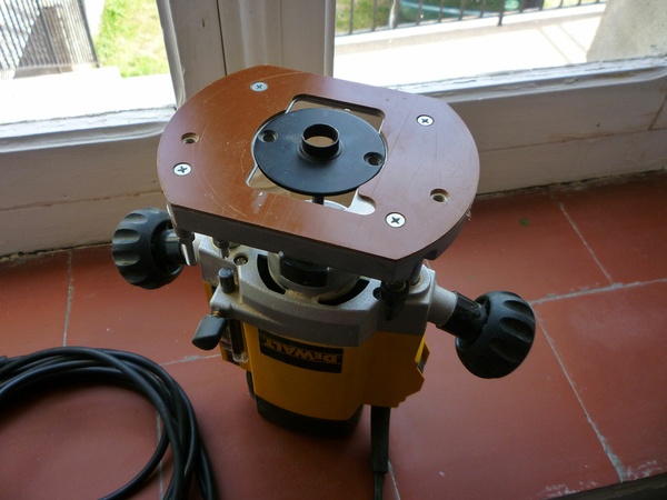

Je me suis fabriqué des plaques d'adaptation pour les monter sur mes défonceuses et cela est très pratique.
Il faut juste prévoir un centrage de la plaque avant de ma bloquer.

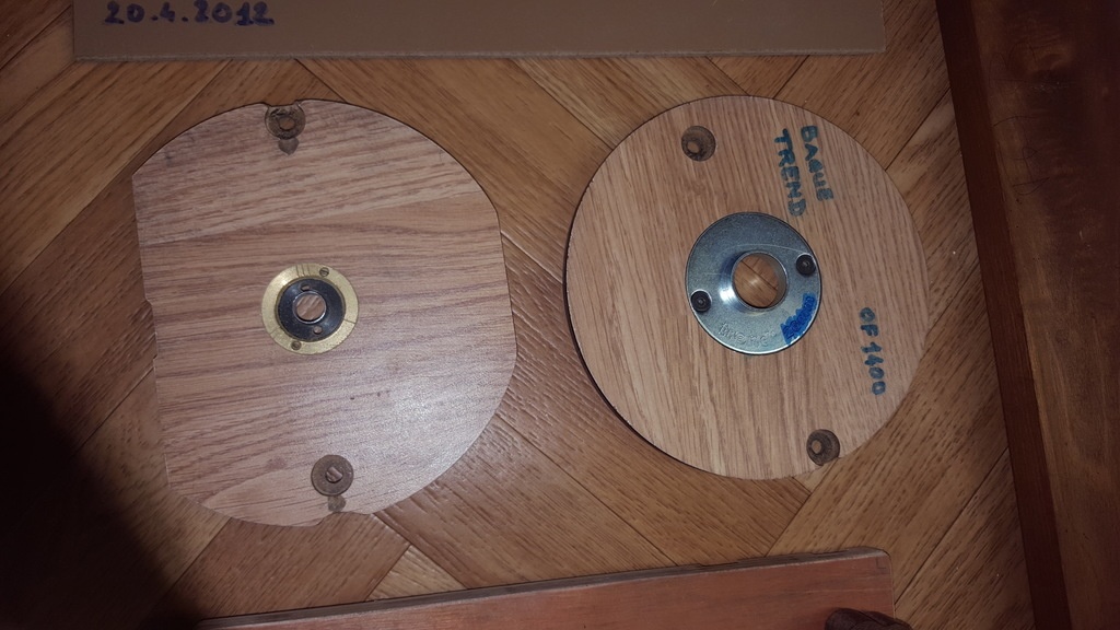

Ca y est, je les ai retrouvées :
SailorJ
C'est très propre ! ça fonctionne bien ?
Didier
Oui, je m'en sers depuis des années.
Le stratifié de parquet flottant a une bonne glisse et les zones usinées ont été vernis.
Sur la première photo, c'est une semelle complète et sur la deuxième, j'avais copié le contour d'une bague à copier avec mon montage fraise par dessus.

C'est le gabarit pour fraise droite ? Le soucis c'est que les défonces que je dois réaliser sont petites. Elles ressemble à ça (photo sur internet)

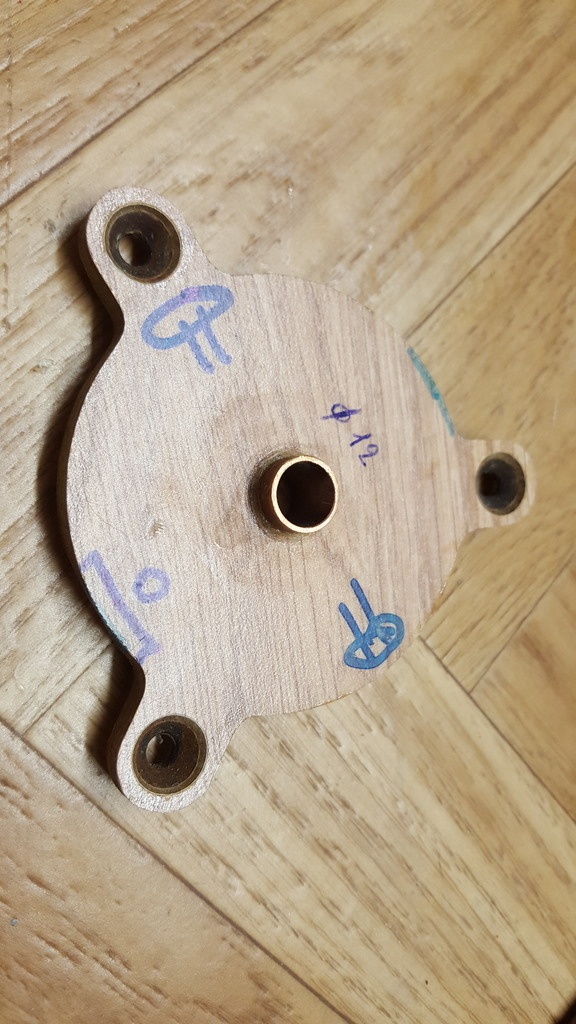

Avec un bout de tuyau en cuivre collé dans une rondelle de CP ou de stratifié avec de l'epoxy, tu peux peut-être te dépanner.

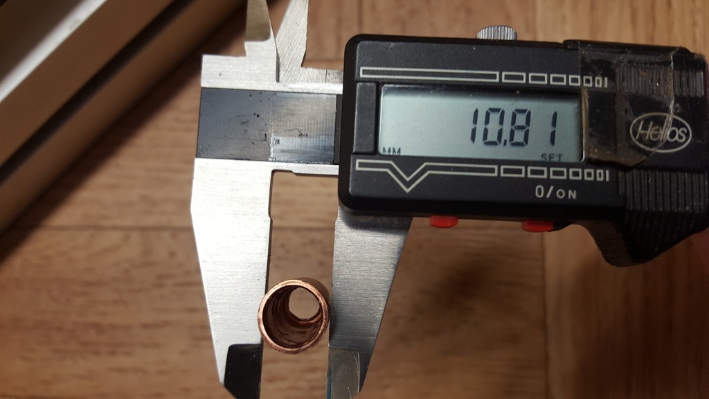

Un raccord en cuivre peut suffir :
manomano.fr/ra...-souder-mf-2830

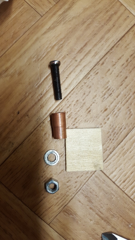

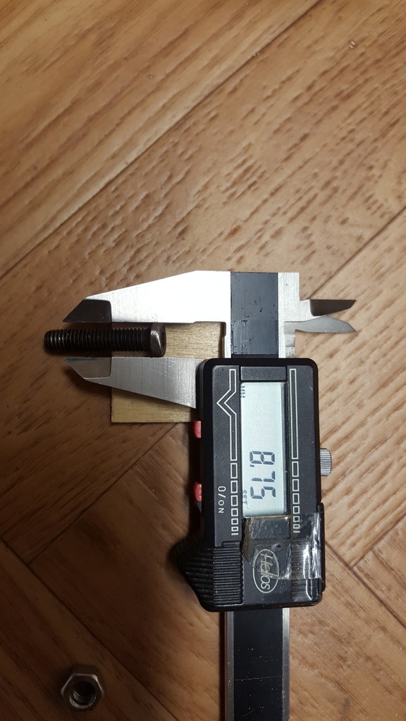

Pour élargir un tube de 10 en cuivre, il suffit d'avoir une vis tête fraisée, rondelle et écrou ( retouche de la tête de vis avec perceuse et ponceuse à bande) :
