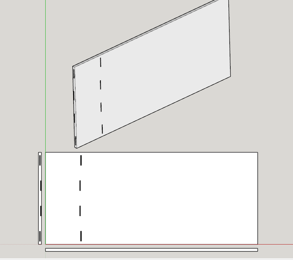

Je débute sur sketchup et je suis confronté à un problème lors de la mise en place des assemblages par lamelles. J'ai l'impression de suivre les instructions données sur le tuto, le premier se positionne correctement suivant les critères que je souhaite, en l’occurrence centré sur le panneau et à 50mm de l'extrémité. Ensuite lors de la multiplication des petits pains ça part en sucette... L'entraxe est respecté, la première et la dernière bien positionnées mais celles du milieu sont désaxées, voir légèrement en désaffleure à l’extérieur du panneau... Ce qui peut modifier l'épaisseur de ce dernier sur la fiche de débit. Ci-joint une impression d'écran.

Les lamelles sont placés et dupliqués avec VMSUp ?

J'ai téléchargé le plugin unique BLB bois, qui contient "ASSEMBLAGE"
Essaye plutôt avec la dernière version de VMSUp, ce sont les mêmes plugins, mais mis à jour. Dans la versin gratuite, tu y retrouveras aussi le plugin Assemblage.

Tu dois te tromper de référence dans l'alignement lors de la multiplication. Il est possible de prendre le coin droite gauche ou le centre et sur de petites largeurs une erreur est vite arrivée.

Comment tu as procédé pour dupliquer tes lamellos ? Enfin les trous on dirait plutôt.

J'ai suivi les instructions sur cette vidéo:
youtube.com/wa...h?v=BPMvmRCKUyE
jerryvento
ah d'accord, tu as utilisé une extension, alors je ne pourrai pas t'aider à ce niveau là, je travaille à sans en général...
Désolé 😌

Il me semble que ceux sur le panneau sont aussi désaxés.... Donc si tu te bases sur ceux ci et que tu fais à un momment un copié/collé le défaut se voit bien plus au niveau de ceux placé sur l'épaisseur.

En fait tu positionnes juste le 1er et le placement des autres est fait de manière automatique, donc je ne comprends pas pourquoi il y a un décalage sur certain d'entre eux...
